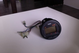

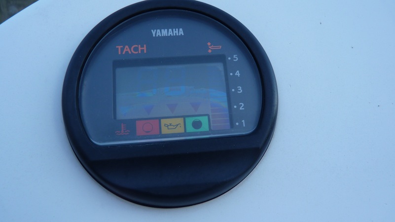

Le compte tour qui équipe mon Yamaha 50 CV PRO
est mort, l'écran LCD ne fonctionne plus,
c'est celui monté sur la console,
Est ce que vous savez si celui de la seconde photo (démonté)
serait compatible car ce n'est pas trop le même ! ?
Merci bien.

Compatibilité entre compte tour Yamaha 50cv PRO 2t 21 Jan 2013 19:13 #515049
Bonsoir, oui il est compatible, c'est juste une histoire de réglages éventuels.
De quelle année est ton moteur?

mon moteur est de 97 je pense ...
Je pensais qu'il y avait un type de compte tour spécifique
aux moteurs de type injection ... ? ce qui n'est pas mon cas
avec mon 2 temps !

Compatibilité entre compte tour Yamaha 50cv PRO 2t 22 Jan 2013 08:02 #515075
Ok alors ça va fonctionner, tu a un faisceau pour les alarmes et un autres pour le capteur de trim. Ensuite tu branches les cosses couleur/couleur.
Comme je le disais plus haut il faudra peut etre faire des réglages (3 pions a bouger) et c'est parti.

Merci bien !
