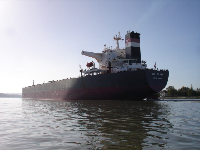

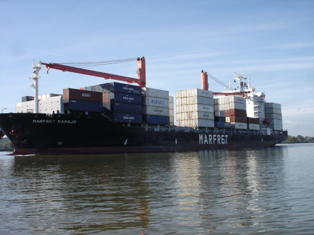

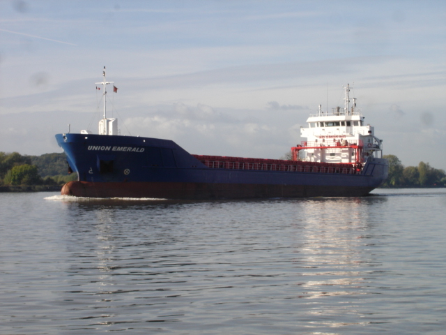

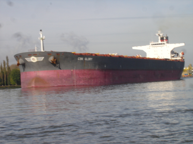

F3d73,
La vhf chez nous elle ne sert pas qu'aux passages d'écluse mais aussi de lien avec des gros bestiaux qui sont sur le fleuve. Dernièrement la police de seine est venue a ma rencontre pour me prévenir de mastodontes qu'ils accompagnaient et quand il ont vu ma VHF ils m'ont dit de rester a l'écoute de leurs consigne sur le 73 au cas ou car j'était peu visible par le pilote a la passerelle.
Au passage j'ai eu droit au félicitation pour le port du gilet et ligne de vie. Toujours la ligne de vie quand je suis seul.

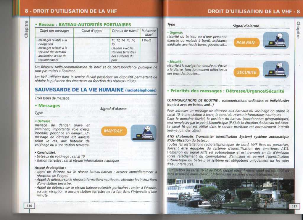

Quelle VHF portable ..? 09 Jan 2013 19:08 #514199
  • PhoN
  • Portrait de PhoN Auteur du sujet
  • Membre premium
  • Membre premium
  • Messages : 134
  • Remerciements reçus 4
Bon, je reviens sur ce sujet que j'ai laissé un peu de coté..
Concernant l'ATIS (ce n'est pas un boitier à part... mais un système d'authentification), celui ci est obligatoire pour utilisation d'une VHF sur le réseau fluvial (cf la copie du code fluvial de cette année :rB:+) )...
Concernant l'ASN, je ne crois pas que ce soit obligatoire :RB:+) (juste une sécurité additionnelle en cas de soucis grâce à l'envoi des coordonnées GPS).
Bref, le choix est difficile.. ::w- je ne veux pas non plus mettre une trop grosse somme ::h- dans la bestiole..
