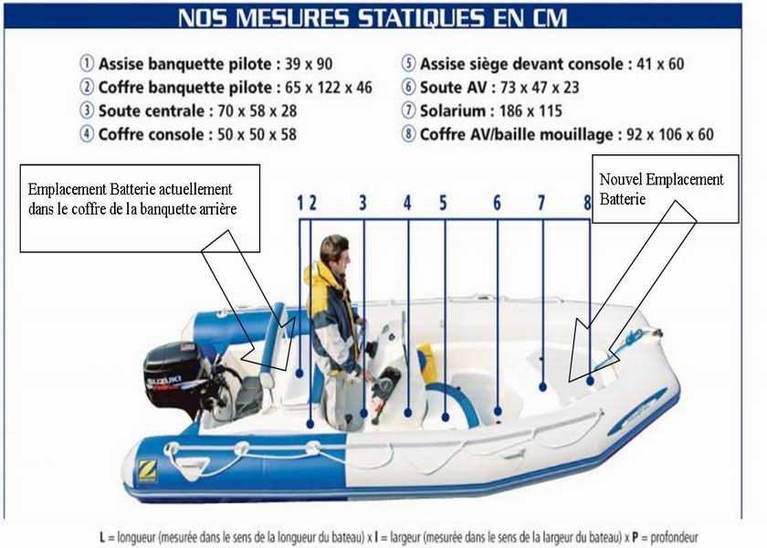

Rallonge Câble Batterie 03 Déc 2012 10:01 #511670
pour une meilleure répartition du poids dans le bateau, j'envisage de déplacer ma batterie vetus 90a environ 20kg qui se trouve dans le coffre arrière pour celui de l'avant.
pour cela, je dois rallonger le câble de batterie/alimentation moteur(environ 3 m):
- Quel diamètre de câble faut-il
- quel type (électrique maison, ou spécifique)

Rallonge Câble Batterie 03 Déc 2012 12:08 #511678
Cela dépend de la batterie mais en principe du 3,5 mm soit ce qu'on appelle du 3,5 carre
voir lien pour le calcul
www.seatronic.fr/conseil/cablage.php
Rallonge Câble Batterie 03 Déc 2012 12:19 #511679
Je pense que 3.5 carré, c'est pour l'alimentation générale.
Mais pour alimenter le démarreur, c'est plutôt du 16 voir 20 carré.
Par contre, cela parait judicieux, alors pourquoi les montages d'origines ne sont jamais comme ça ?
-est ce pour éviter les pertes electriques (longueur mini)?
-est ce simplement pour limiter le cout de l'installation ?
-est ce pour éloigner le plus le réservoir (et les vapeurs d'essence) du coupe circuit (et risque d'étincelle)?
-est ce que les batterie, n'aiment pas etre seccouées?

Rallonge Câble Batterie 03 Déc 2012 12:54 #511687
Tu as raison du 25 c'est bien la perte n'est pas trop importante (20 W en 2,5 et 14,6 w en 3,5 donc pas gros écart avec une batterie de 100) (mais qui peut le plus )
DU 16 en 3 metres !!!!!!!!????? regarde la perte de puissance en W !!!! presque 32 W
-est ce pour éviter les pertes electriques (longueur mini)? OUI ( bien mettre la bonne taille)
-est ce simplement pour limiter le cout de l'installation ? OUI (sur un bateau pas grave mais sur 50 ex)
-est ce pour éloigner le plus le réservoir (et les vapeurs d'essence) du coupe circuit (et risque d'étincelle)? Il parait que OUI (j'ai un copain qui a construit 2 SR et il me disait qu'il y avait des normes pour l'homologation !!!!!! peut être pas toujours respectées )
Pour la question 4 Non si tu prend la bonne batterie

bonjour à tous
j'opterais pour du 25² voire du 35².
Pour connaître a section d'un câble il faut connaître la surface d'un brin ( 3.1416 x rayon ²) et multiplier par le nombre de brins.
C'est un peu long je le reconnais! :blush:
Donc se référer à ce qui est écrit sur la facture.
Pourquoi une telle section?
Parce que selon la distance ou éloignement de la batterie il y aura une perte d'intensité si le câble à une faible section.
Raison pour laquelle ton tohatsu est livré d'origine avec un câble de section moyenne car la batterie est au max à 2mètre du moteur.
Autre précision, et pas moindre:
Ton Tohatsu MD 90 (A, B ou C) a besoin de beaucoup d'énergie pour que l' ECU puisse gérer les différents paramètres (Pression barométrique, humidité, température, régime moteur/lubrification) ainsi les 90 amp/h de ta batterie riquent d'être trop faibles à cette distance et ton moteur ne prendra pas ses tours.
Je sais qu'en disant celà certains vont me dire que les tours moteurs n'ont rien à voir avec la puissance de la batterie....
Moi je dis qu'ils n'ont qu'à essayer :^-C}
Donc, pour résumer prends une batterie de plus de 100 amp et des câbles adaptés à l'éloignement du moteur....
Rallonge Câble Batterie 03 Déc 2012 14:51 #511699
bonjour,
Merci de vos réponses,
-pour ptirouze50; l'idéal serait de garder mon moteur neuf et ne changer que la coque, mais c'est rare des coques seules, à moins que tu me trouve à échanger un hydrosport contre mon medline!!
-pour la section de câble si je prends du 35mn ça comblera les pertes sur la longueur.

Rallonge Câble Batterie 03 Déc 2012 19:42 #511726
Pour info avant j avais une 70 et ça fonctionnait très bien.
Donc du 35
Merci a tous
