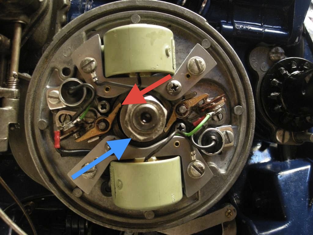

reglage vis platinée 18 Sep 2012 19:00 #504971
voila l'allumage et remonter j'aimerai savoir comment régler mais vis patinée.
je n'ai aucun outil spécial pour un réglage parfait juste un jeux de calle .
je c'est que les réglage des rupteurs est de 0.5mm mais comment procéder je dois tourner le vilebrequin et les régler ??
j'ai besoin de vos conseil pour les réglage merci d'avance
David2lens
condensateur 18 Sep 2012 19:30 #504974
tournes ton vilebrequin afin de placer la marque "TOP" de la came sur suiveur du rupteur, puis tu règles le rupteur avec la vis à tête décentrée.
condensateur 18 Sep 2012 20:36 #504978
bonsoir starflite merci j'ai bien compris pour le top de la came mais je le place ou exactement désolé d’être con :pinch:
quand tu dit ( sur suiveur du rupteur ) merci
condensateur 18 Sep 2012 20:52 #504980
ci joint la réponse à ta question.
Il faut faire attention également à ce que les fils de bobines ne viennent pas en contact
avec l'intérieur du volant.
condensateur 18 Sep 2012 21:28 #504986
merci pour tout starflite je règle sa demain soir .
je vous tient aux courant pour la suite bonne soirée .

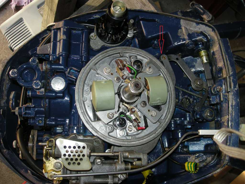

condensateur 20 Sep 2012 18:25 #505132
voila j'ai régler les vis patinée je remonte le volant et la un problème le volant se bloque quand je fait quelque tours a la main le mécanisme de la poignée se bloque sous la stator ??
je me demande si j'ai bien enfoncer le volant .
merci
condensateur 20 Sep 2012 18:47 #505138
es ce que j'aurai mal remonter le mécanisme ?
condensateur 20 Sep 2012 18:53 #505140
condensateur 22 Sep 2012 09:52 #505318
le problème et résolu j'ai trouver le soucie, j'avais mal remonter le stator mauvais réglage pour le mécanisme .
je vais tout mettre en place pour essayer de remettre en marche le moteur.
j'ai de belle étincelle bleu super ^^.
je vous tiens aux courant de la suite .
