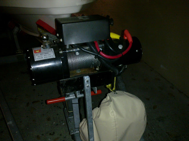

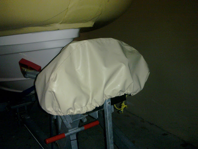

Ben, ça fait un peu plus d'un an : 270 euros.... Quand il sera mort, je ne perds même pas mon temps à l'ouvrir !
Par contre, je le protège de l'humidité, le chinois craint l'humidité !

lh6.ggpht.com/_JBo3f0MbFxg/TRLrKaxeIQI/A...s640/23122010187.jpg
lh6.ggpht.com/_JBo3f0MbFxg/TRLrMTjqhOI/A...s640/23122010188.jpg
A+ Olivier (Modérateur Pneuboat)
