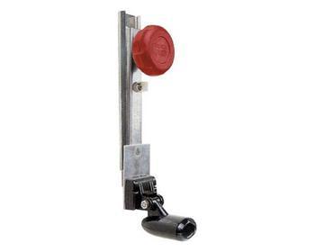

Une sonde traversante affleurante bien positionnée (pas de ripage sur les rouleaux de remorque ou de contact avec le sol en cas de beachage) peut parfaitement convenir à un sr. Le tout est de pouvoir accéder au fond de coque pour faire une belle étanchéité.
Pour les accros de la sonde de TA ( effectivement beaucoup plus simple à poser) il existe des rails coulissants supports de sonde qui évitent bien des désagréments.
www.bigship.com/images/products/350x280/39031.jpg
IL y a plusieurs tailles, avant d'envisager l'achat, il ne faut pas hésiter à demander conseil et prix à xavier membre de pneuboat et qui s'occupe très bien de bateaushop !
