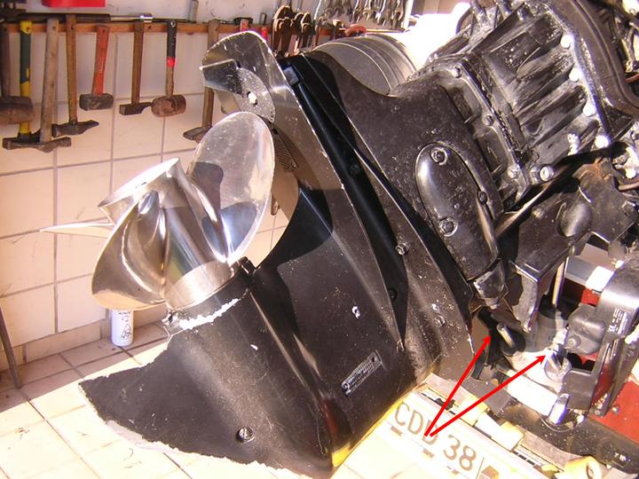

Je pense que la première vérif et action, c'est de mettre une petite couche de graisse marine entre la tige du vérin et la cuvette d'appui,
voir les flèches:
i10.servimg.com/u/f10/13/40/70/54/tige_v10.jpg
faire man?uvrer,
et si ça persiste,
voir à ce moment !
Bien souvent on a toutes sortes de bruits rien que pour ça!
Mais peut-être l'as-tu déjà fait!
::r-::r-::r-

Le mien qui etait resté au sec un an c'etait bruyant maintenant aprés quelques manoeuvres c'est fini ! donc en phase avec Wéné :^-C}
