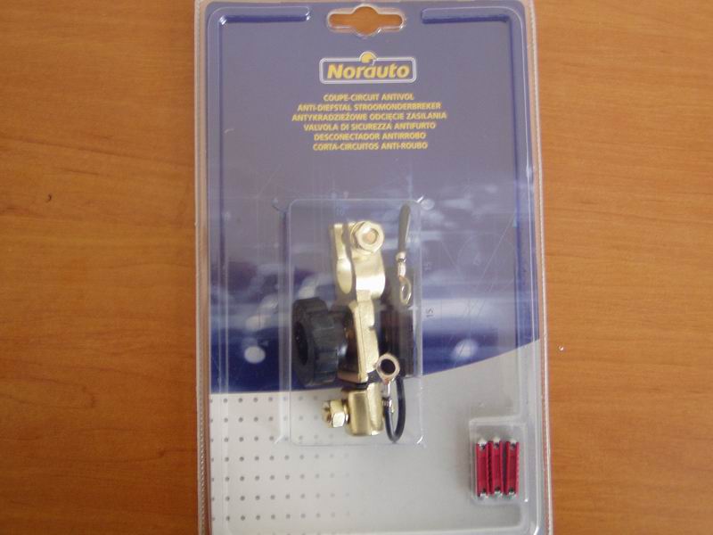

Vu chez NORAUTO : Un coupe circuit qui fait office d'antivol.
Adaptable pour nos embarcations...Ne pas oublier de l'enduire de graisse pour le protéger.
Le porte fusible n'est pas d'une réelle nécessité.
<www.pneuboat.com/reportages/olivier/photos/coup_c.jpg>

C'est sur ca à l'air pas mal. Mais il faut avoir un accès facile à la batterie sinon c'est la galére.
Le porte fusible (avec un petit fusible) est assez utile car il permet, lorsque l'antivol est en action, de maintenir une tension avec un ampérage suffisant pour faire fonctionner les instruments de bord (montre , ...) tout en ne permettant pas le démarrage du moteur. En effet, l'ampérage demandé serait trop important est le fusible lacherait.

J'ai adopté ce type de coupe-circuit sur des voitures qui ne roulent pas beaucoup, ce qui me permet d'éviter les décharges intempestives de batteries.

le fusible permet de laisser une alim sur les appareils en ayant besoin srtyle orloge dnas les voitures et empecher tout demarrage de la voiture, si tu demarres,il grille

Avec ce coupe circuit, cela veut dire qu'il faut changer le fusible chaque fois que l'on ne se sert pas du bateau? càd mettre un petit fusible au port et un gros lorsque l'on navigue?
Est ce vraiment pratique?
Pour ma part je n'ai pas de coupe circuit sur mon Bombard SB530 et Yam 80ch 4T. Peut être devrais je en mettre un?
