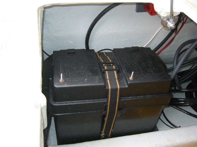

Pour alimenter le bravo avec ses peinces crocro, je dois démonter le cache baterie du bateau. Vu les 20 A de l'engin, j'ai éliminé la prise allime cigare. Que peut on mettre comme système pour connecter rapidemement la bête sans tout démonter.

2 boulons qui sortent du bac à baterrie relié au + et au - et tu branches les prises croco dessus ...je dois avoir une photo qui traine ....

Pour rassurer Jean-Louis je voudrais ajouter que je mettais des bouchons ou des bouts de tuyau en plastique sur les tiges. Mais cela me semblait tellement évident !::M-)

un prise allume cigare peut effectivement convenir sauf que n'étant pas étanche.....::N-)
il vous faut une 'prise 12v' de type 'Hella' (nom du principal fabricant) qui dispose d'un bouchon imperdable toutefois pour éviter des problemes d'intrusion d'eau ,il est préferable de le poser sur un plan vertical..
les 'bornes' pour pince croco sont à proscrire i elle ne sont pas protegées (risque de contact avec une piece metallique qui risque de tomber dessus;mousqueton ou anneau de la corde de ski par ex... provoquant un court-circuit violent:G+-) )
une solution intéressante consiste a se procurer une prise pour feux auxillaires montée sur les tracteurs agricoles. la partie femelle ressemble à une prise de remorque mais de dispose que de 3 broches dont une de petit diametre . les 2 grosses acceptent des fils de 4/6mm suffisant pour 10/20 A,elle sont prévues pour alimenter de gyrophares posés sur les remorques agri douté d'une lampe à iode de 50w en 12v ou 70 en 24 donc sans soucis pour les gonfleurs la aussi position sur paroi verticale préferable.la piece male est livrée avec un cabochon qui permet de la rendre 'étanche' la protégeant ainsi si vous stocker le compresseur dans un coffre pas forcement à l'abris des projections d'eau
enfin n'hesitez pas à employer des cables de grosse section (4/6 mm²) pour cabler ce type de materiel un coupe batterie (petit modele) fera également un parfait interrupteur.
