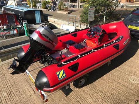

Bonjour à tous, je n'ai pas lu tous les postes, un peu la flemme désolé, mais j'avais un zodiac futura a coque gonflable de 3.8(je crois) mètres avec un 30 cv Yamaha 2 temps, j'avais des roues rétractables MATC (a peu près 160 kg l'ensemble, sans console comme sur la photo), la manipulation était vraiment facile, les roues MATC allaient de 40 à 60 cm vers l'avant du bateau une fois en place pour la manip, il y avait de la marge encore niveau poids. Il faut des roue amovibles qui repartent bien vers l'avant du bateau quand on s'en sert.
Par contre pour un semi rigide a coque dur, il faudrait être deux ou trois pour manipuler la bestiole...
Je mets un lien pour MATC, c'est très cher mais au top.
matc.shop/index.php?id_category=24&controller=category
