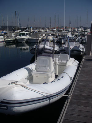

Re: Choix de l'antenne VHF 10 Mai 2005 10:42 #49351
Plus c'est haut mieux c'est. Entre mon montage, hauteur du rollbar plus longueur antenne, et le tiens Krozline, je suis presque certain d'avoir une meilleure portée que toi. Portée et qualité de transmission.
Mais c'est vrai qu'il faut que je pense à la rabattre et que ce montage est certainement plus fragile.
Pour la portée, dans la brume en face de Marseille j'entendais fort et clair le port de Toulon.
searaid.free.fr/images/PICT6593.jpg
Bruno. NuovaTroJolly 670
Bruno.13 Ancien prop NuovaJolly 670 voir P Perso
