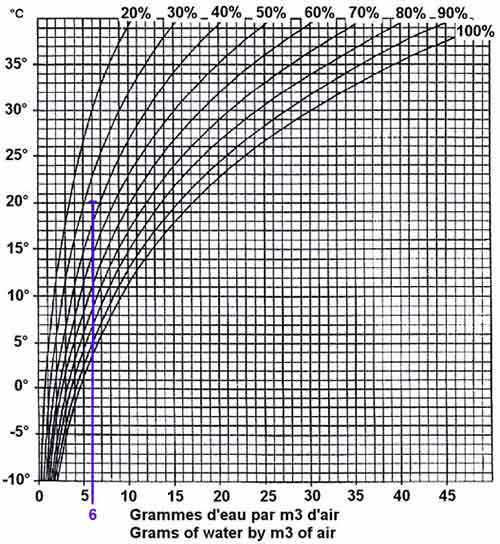

Suite à un échange sur l'eau dans les boudins, un petit laïus sur l'humidité de l'air.......
L'humidité de l'air, est la quantité d'eau (en général, quelques grammes) contenue dans un volume d'air (habituellement en m3, soit 1000 litres). La seule variable qui puisse l'influencer est :
L'humidité relative (HR) qui est un rapport entre l'humidité de l'air et la quantité d'eau maximale que peut contenir le dit volume d'air à une température donnée. Apellons-la Qmax....
Sur le graph ci-dessus, pour un air à 2°c et 100% HR (saturé), on a... 5 grammes d'eau.
Si on monte la température à 40°c, ce même mètre cube d'air sera capable d'absorber... 50 grammes d'eau.
La condensation :
C'est ce qui se passe lorsqu'un air humide se refroidit peu à peu, et dont l'HR atteint les 100%. à partir de ce moment là, tous les grammes d'eau en excès vont revenir sous forme liquide. Soit se déposer sur les surfaces (cas des surfaces froides dans un air chaud fortement humide), soit former un brouillard (brume), soit tomber sous forme de précipitation (pluie, neige).
Revenons à notre diagramme....
si notre m3 d'air à 20° et 35% HR (c'est sec, 35% HR ....) qui contient donc 6 grammes d'eau se réchauffe, l'HR va diminuer (20% à 29°c).
si notre m3 d'air...... se refroidit à 5°c, on va atteindre les 90% HR. Et il n'y aura toujours pas de condensation, le phénomène est invisible/insensible pour nous.
Si on a un air à 25°c et 60% HR (cas banal), on aura 14 grammes d'eau dans notre même m3 d'air. En cas de coup de froid, à 2°c, il n'y aura plus que 5 g d'eau dans l'air, les 9 autres vont se transformer en brouillard ou se déposer sur les parois peu à peu.
Dès que l'air se réchauffe, il y a à nouveau de la place disponible, et l'eau liquide va s'évaporer pour reprendre sa place dans l'air. Dans le cas présent, tout le brouillard disparait quand on atteint les 16°c (et donc 100% HR)
Cas pratique :
Un boudin de SR de 6m fait à peu près 4 m3 et sera gonflé avec 5 m3 d'air atmosphérique (surpression de 250 mbar).
Du coup, si tu gonfles tout avec de l'air à 2°c et 95% HR (5 g/m3), tu vas mettre dans tes boudins 5x5=25 grammes d'eau. Enorme !
Comme tu as 4m3 disponible et qu'il fait toujours 2°C, et qu'à 100% HR, on est à un poil plus de 5g (disons 5,25), on pourra absorber 4x5,25=21 g d'eau. restera 25-21 = 4 grammes d'eau qui vont aller se condenser .....
En revanche, dès qu'on passe les 4 °C, on descend en dessous de 100% HR, et plus de condensation. à 25%c, on est carrément à ..... 22% HR
Si tu gonfles à 25°c et 60% HR, tu vas mettre 14x5=70 grammes d'eau dans tes boudins.
En refroidissant à 15°C, tu pourras accueillir (13 g à 100% HR x 4m3 dispo) = 52 grammes. tu en auras donc 18 qui se promèneront sous forme de brouillard ou au fond de la coque.....
l'idée est de montrer qu'un air qui paraît sec (en HR) est bien plus humide (en masse d'eau réelle) qu'un autre froid dont d'l'HR est élévée.

Pas un gros boulot. Le plus dur est de chercher sur google un "diagramme de l'air humide", de préférence en g/m3 (mais tu en as d'autres, chacun a son utilisation)
Les impôts payés par tout un chacun m'ont permis d'aller à l'école, et même si je n'ai plus calculé un séchoir à jambon depuis plus d'une génération, y'a encore deux trois restes.
Si ça peut servir à quelqu'un et le convaincre que gonfler son zod à l'air ambiant froid est moins problématique que de le gonfler à l'air ambiant chaud.....
