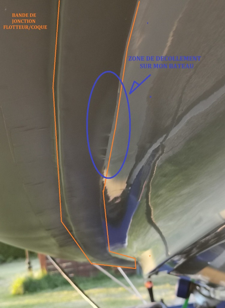

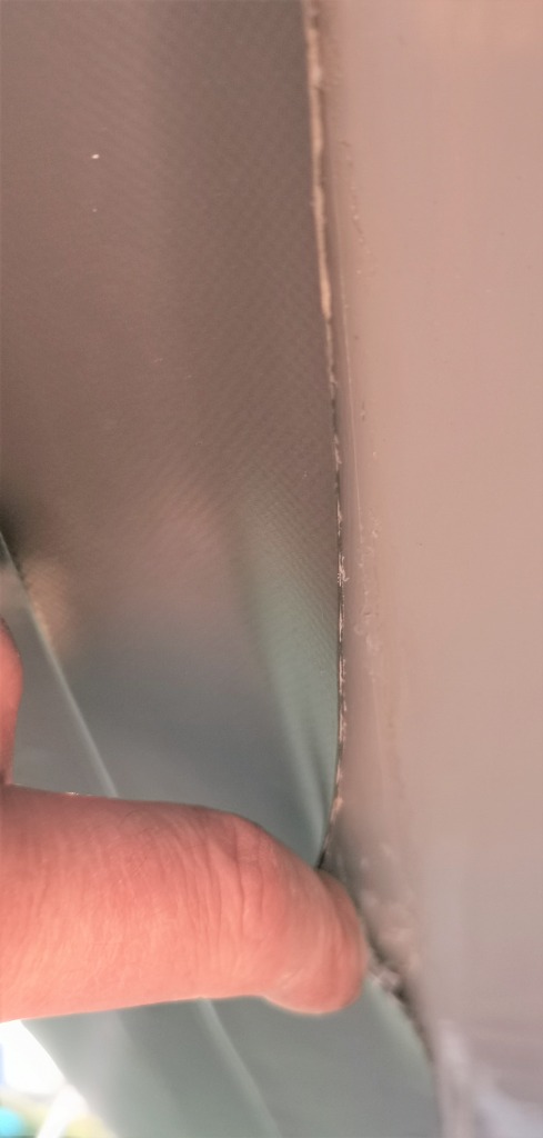

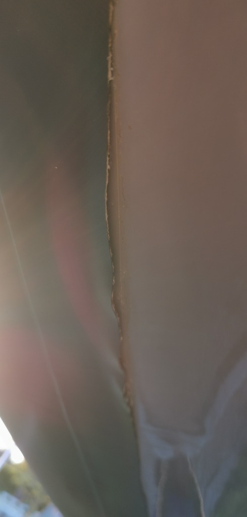

Bonjour à tous les amis, alors comme convenu et en toute transparence, j'ai acquis l'an dernier un 3D TENDER 589xpro, j'avais promis de vous faire des retours bons ou mauvais, j'jusqu'ici tout était plutôt positif, jusqu'ici seulement.
Mon soucis , qui franchement me fout les glandes est un décollement de la jonction de la bande d'étanchéité entre le flotteur et la coque du bateau (voir photo), on pourra dire que ce n'est pas grand chose sauf que le bateau a un an et demi et cela me parait inadmissible de se retrouver avec un pareil défaut sur un ensemble quasi neuf, là ce n'est plus une erreur de jeunesse je l'accorde à Nitro78.
La réparation est donc prise en garantie totale, de l'enlèvement du bateau chez moi a son retour lundi soir prochain(car ras le bol de faire des allés retour, ca c'est un autre soucis du manque de professionnalisme de mon concessionnaire qui n'a vraiment pas bien Tchéquer l'ensemble avant de la remettre en vente, car il s'agissait d'une occase de six mois. donc je vous invite a voir la photo, c'est décoller sur deux centimètre vers l'extérieur du bateau et sur 15 cm de long.
Je vais faire expertiser le bateau, car ma banque me le propose, et pour les citer c'est le LCL, hyper concerné et de très bon appui (avec leur assurance juridique bien sur, que je ne regrette pas une seconde d'avoir prit).
A moi de trouver un expert assermenté en embarcation navale....si vous avez des tuyaux sur le Finistère, je n'ai pas commencé a chercher..
Et juste pour conseils, avec quel colle recoller ce genre de jonction, car ce n'est pas néoprène sur néoprène, ou PVC sur PVC c'est à la jonction de la bande du flotteur à la coque, avis aux spécialistes.
merci à tous

Pour le collage: c'est décoller sur deux centimètre vers l'extérieur du bateau et sur 15 cm de long.
C'est vraiment un détail pas grave du tout. mais il faut intervenir rapidement et vérifier les autres collages.
Enfin, attention aux assistances juridiques, qui ne jouent que la carte de LEUR intérêt et comme je le dis souvent ici, ne manqueront pas de se désengager rapidement si l'affaire se complique....en te proposant un arrangement avec le vendeur que tu peux trouver toi même maintenant et gagner un temps fou et quelques cheveux blancs. ::r-
L'affect qui motive 80% des procédures civiles, tombera inévitablement à plat.

Pour l'instant c'est limité, mais si c'est la colle de mauvaise qualité, périmée ou mal préparée , il va falloir avoir une garantie pour l'avenir , comment les collages vont réagir sous le soleil cet été et l'augmentation de la préssion!
