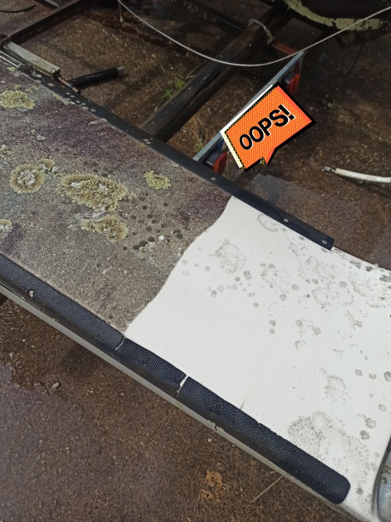

Bonjour/bonsoir.
Petit bateau a passé une décénnie dehors.
Le nettoyeur très haute pression a eau froide a bien taffé, mais il reste des traces.
Des idées pour finir le travail ?
Merci par avance

j'ai trouvé un nettoyant chez SuperU, BEC J-NET, gros travaux, environ 6.50€ les 5 l au rayon javel.
A base de Javel et d' "agents blanchissants", c'est super sur les meubles de jardin en plastique dans le même état que ton gel-coat et les dalles.
A pulvériser, laisser 5mn, et nettoyer au NHP.
Résultats impressionnants. Ça devrait faire le taf...

Tu eux essayer un anti fongique du genre produit de nettoyage de façade. Pas garanti, mais des fois ça marche. Dans ce cas, tu ne passes pas de nettoyeur haute pression avant.
Nettoyage de gel-coat moisi (champignons, lichens et algues inside) 24 Juil 2020 10:12 #664490
Sinon, ponçage à sec ou à l'eau au grain 1200, et polish. C'est radical, et surtout, si c'est en profondeur, ça évitera l'achat de produits divers et variés qui n'en viendront jamais à bout.
Si c'est en surface, les produits pourraient en venir à bout, il n'en reste pas moins que le gel coat restera terne.

Les résidus de moisissures sont difficiles à avoir. Tous les produits à base de chlore, dont fait partie l'eau de javel concentrée, sont efficaces mais le remède accélère le processus de retour des moisissures.
Le mieux serait de recourir à des produits adaptés que l'on peut trouver dans les rayons des ships.
Le ponçage sur un gelcoat déjà bien en voie de décomposition va encore accroitre la porosité de la coque déjà bien dégradée. Le polish n'est efficace que sur des surfaces propres, lisses et indemnes de toute pollution par incrustation, ce qui n'est pas le cas de ton bateau. Perso, ce n'est pas la solution que je retiendrais pour avoir un brillant durable.
Si tu t'attaques à un ponçage en règle, le mieux est de remettre à neuf le gelcoat par l'application de 2 couches de finition ou le passage d'une peinture marine blanche de finition après étalement d'une sous-couche d'accroche. L'effet est double : étanchéité garantie et aspect brillant du neuf. Quitte à bosser, autant que cela se voit et dure dans le temps.
Nettoyage de gel-coat moisi (champignons, lichens et algues inside) 24 Juil 2020 14:38 #664493
Ca dépend Scata, ce que tu dis peut-être vrai, ou pas.
Si tu prends un gel coat farineux, ce que je préconise est la seule solution durable que m'avais conseillé il y a quelques années, notre ex ami dont c'est le métier, qui a disparu des écrans radars dont le pseudo était Olympe56.
J'ai appliqué à la lettre ce qu'il m'avait préconisé, et je dois dire que le résultat est de 100 % de réussite.
Toutefois, généralement, le gel coat est dégradé uniquement sur une très fine couche en surface, et est taché de la même manière.
Faire un essai sur une petite surface ne coûte rien, ou si peu.
Si tout le gel coat est poreux alors, on peut dire qu'il est mort et aucune tâche ne disparaîtra jamais. Seule solution dans ce cas, couche d'apprêt pour peinture epoxy après préparation minutieuse, et 2 couches de finition epoxy.
