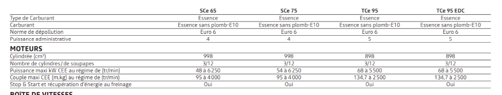

Par exemple si c'en est un: on m'explique pourquoi la Twingo 3 cylindres de 65 CV a plus de couple en reprise en 4ème autour d'un rond point quand la même de 95 CV tousse en 3ème ?
Bah parce que on a favorisé le couple sur le 3 cylindres pour une puissance moindre et la vitesse pour la 95 CV, heureusement, elle est plus puissante.
Comment on a fait ? Bah ça alors..................
La différence ? La vitesse qui s'exprime dans les tr/min pour la 95 CV ce que n'a pas la 65 CV
Alchimie ? ::e- ::e- ::e- ::e- :sc))
Non non, soyez en sûr, y'a des gens derrière un BE et au banc d'essai qu'on validé des choses par la technique, sans bol de soupe à côté du banc pour savoir si le 3 cylindres de 65 CV était plus onctueux que le 95. Et pourtant, c'est bien la sensation que çà m'a donné. ::e- ::M-)
Aller, une image issue directement du site Renault pour illustrer mon propos: comment on arrive a sortir plus de couple sur un moteur de cylindrée moindre mais aussi avec une puissance plus élevée à 1500 tr/min plus bas en régime aussi avec le même nombre de cylindres. Drôle d'alchimie non ? ::e-
