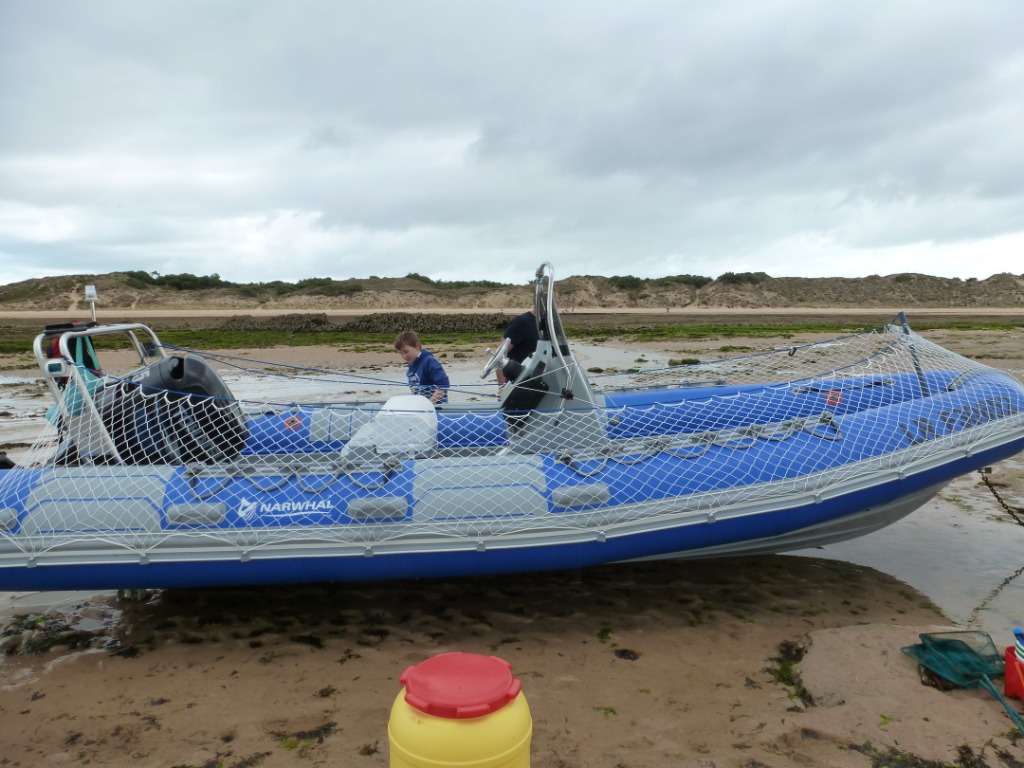

Salut !!
A part le filet anti oiseaux intégrale sur le boat y a pas trop de solution..
Le tourniquet c'est pas mal.. mais ça ne couvre pas tout le bateau... et les jours sans vent...

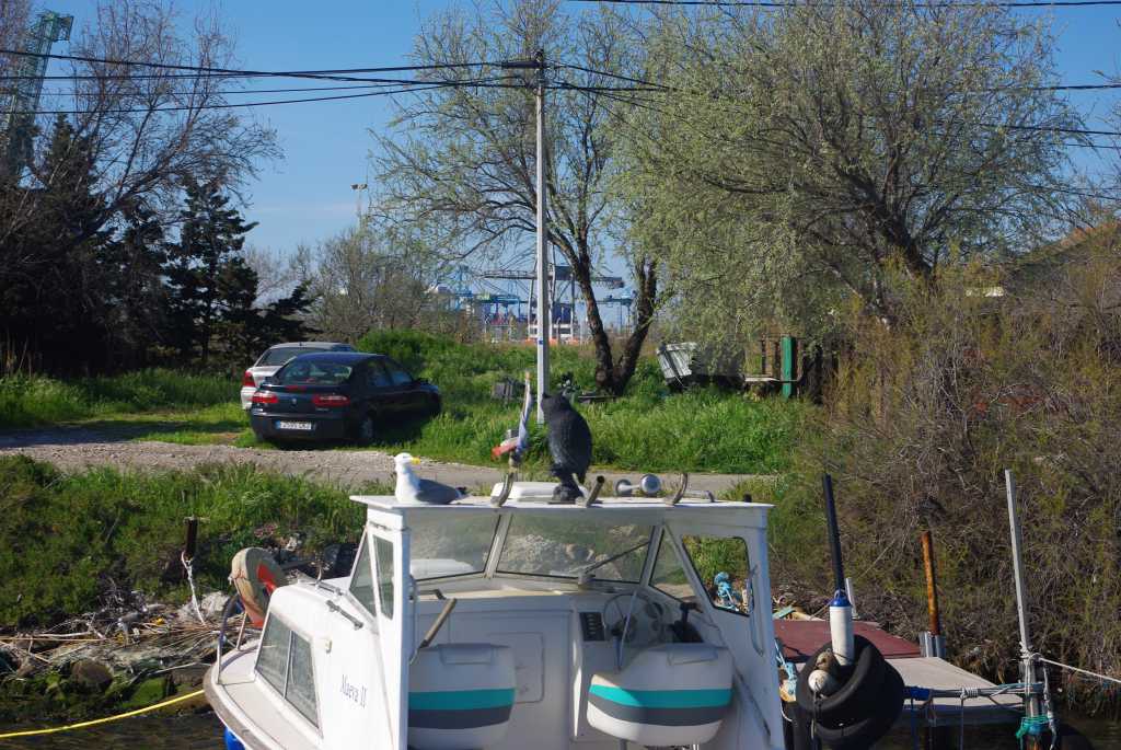

Comme tu peux le voir sur cette photo prise en 2013.
les effarroucheurs marchent du feu de dieux

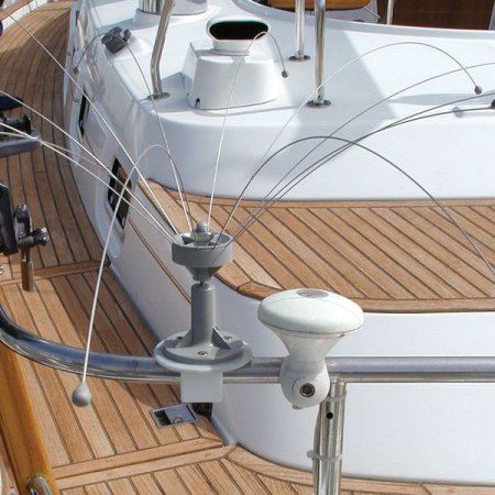

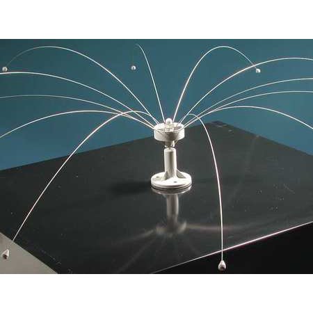

Ce système est imparable.
Je l'utilise sur mon voilier depuis 10 ans.
Aucun pièce mobile, pas de bruit.
Les oiseaux n'en ont pas peur, mais ils ne peuvent pas se poser sans que les bras en fil d'inox ne les chatouillent et ça ils n'aiment pas.
Par contre quasiment introuvable en France. J'en ai fais un avec l'âme d'un câble de commande à distance.
Pour le ranger, il suffit de rassembler tous les bras et les glisser dans un petit tube PVC de calage électrique.

C'est génial comme idée
Et pourquoi pas recycler l'armature de vieux parasol qu'il suffirait de replier avant de naviguer...

Pourquoi pas, mais c'est beaucoup plus lourd, les tiges ne sont pas flexibles du tout et il faut protéger l'extrémité des baleines.
Faudrait pas blesser un oeil de ces "charmant" volatiles!!

Merci je pense que ta réponse est la meilleur je vais tenter de bricoler ça :a{b)
Je vous repasse une photo dès que je l'ai fait
Merci à tous meme à ceux qui ont du manger un Clown :^dB}
FIENTES D'OISEAUX 05 Sep 2017 08:23 #623651
je parlais de la solution de staflite

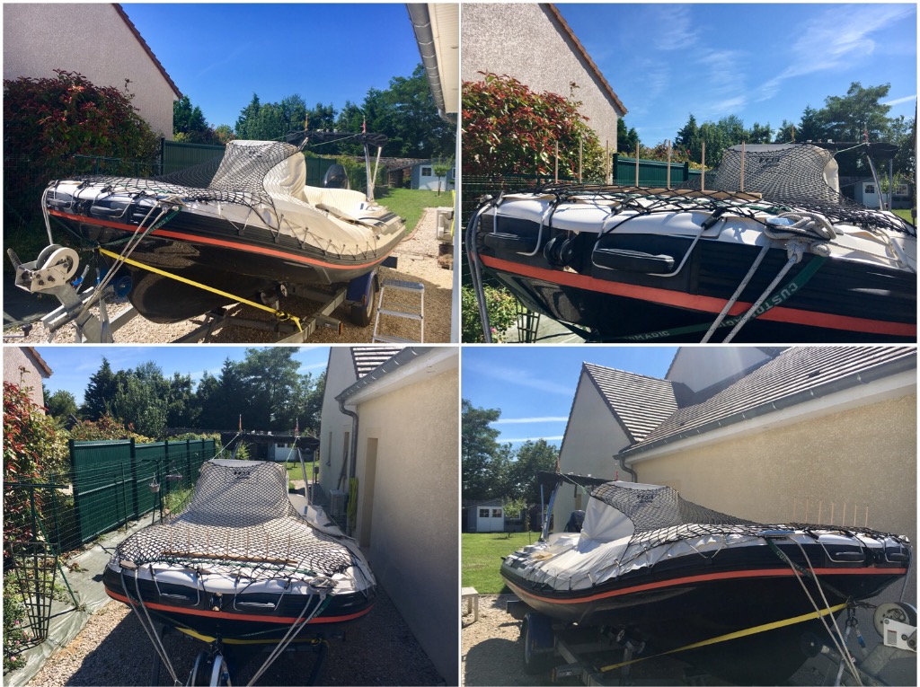

voila j'ai remédié aux mouettes cet été .
il faut 5 minute d'installation à 2 mais pas faisable par vent et gros temps

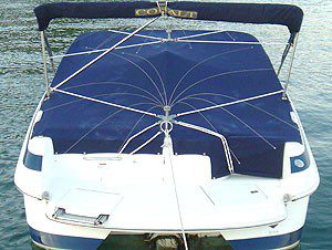

J’ai mis ça cet été et ça a bien fonctionné ::K+)

et.... leurs mairdes n"e passent pas à travers les mailles du filet?!::t-

Pas mal mais si j’etais une mouette j’irais poser mes petites pattes sur les superbes perchoirs que sont le roll bar et la main courante de console ..
Perso si j’avais a proteger mon SR je commencerai par là ::K-) ::K-)

étonnement jamais elles ne se posent que sur l'avant jamais sur les arceaux
