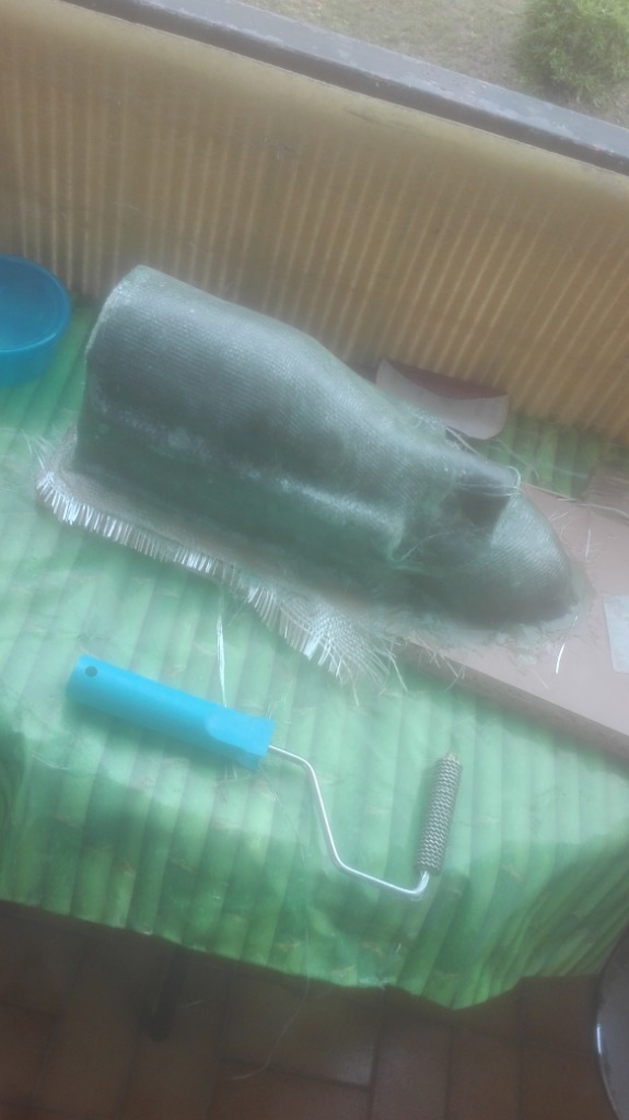

Bonjour à tous, le projet ayant été mit de côté quelque temps je me re penche dessus.
En repartant de zéro j'ai pu établir un nouveau plan d'attaque. Actuellement je me concentre sur le corps de turbine, la turbine et la coque.
Pour le corps de turbine je l'ai réalisé en polyester, fibre et mât de verre. Le résultat est plutôt sympa.
Chaques choses en son temps j'ai prévu d'aboutir ma turbine avant de passer à ma coque.
Le proto jouet sera propulsé par un moteur de 20cv 2T transformé pour l'occasion
concernant l'hélice je vais attaquer sa conception la semaine prochaine. Elle aura un diamètre de 90mm, j'ai prévu le corps de pompe et la bague d'usure en conséquence. L'hélice sera rapidement équilibrée car je n'ai pas le matériel pour réaliser un équilibrage digne de ce nom.
Le redresseur de flux et le réducteur sont aussi prévu très prochainement. le redresseur comptera 6 pales
Je vous met une petite photo du corps de turbine en cours de réalisation
Un arbre de transmission de diamètre 20mm viendra relier le moteur à la turbine.
concernant la coque les dimensions seront de 110x70x35
Elle sera réalisée sur fond de bois, mastic polyester et de mousse polyester puis coulée et stratifiée en résine et démoulée en "pétant" le moule
Youtube : RémiRo Motors

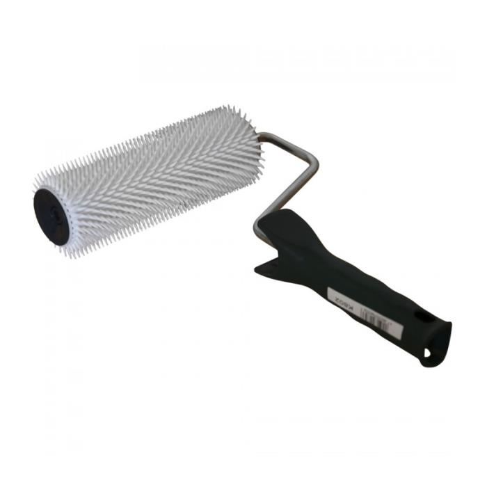

ACHETE UN VRAI DEBULLEUR

ça ? avec les picots ???
