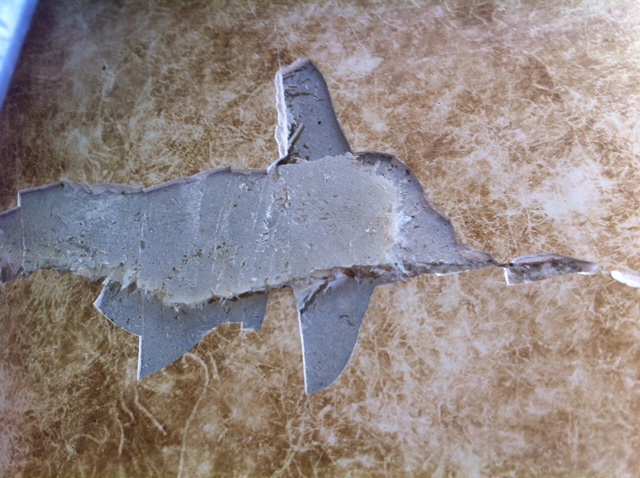

Voilà une photo d'une coque ....avec un trou ....vu du dessous.....
Que s'est-il passé ?

Qu'il va beaucoup moins bien marcher maintenant :)

Euhhh que l'impact s'est produit à l’intérieur. C'est quoi ce truc marron pas du gel coat tout de même?

Que "du flot "peut encore passer et faire couler la barque ....

Que La coque est en plâtre ?

Une réparation merdique qu'a pas tenue.... si les découpes a angle vif sont d'origne..

Effectivement Ulysse, c'est une mauvaise réparation à la choucroute sans stratification avec un gelcoat qui a été fait résine trop sèche ...ça n'a pas adhéré.
Comme quoi , il ne faut pas bricoler quand on ne sait pas...ce genre de trou se bouche tees facilement quand on suit les conseils que l'on peut donner sur ce forum....mais ça me fait penser à la réparation qui a ete faite sur une vidéo mise en ligne.
Un pote professionnel de la stratification et de la réparation bateau va faire son diagnostique et le proprio du bateau à intérêt a pouvoir fournir une facture car ça va lui coûter très cher....c'est presque une tentative d'assassinat.....il n'y aura ni plainte ni procédure....mais j'aimerai pas être a la place du vendeur :G+-)

Ce qui est déroutant c'est que l'impact semble venir de l’intérieur de la coque ...alors qu'il y à une double coque et que c'est inaccessible...ce qui explique peut être cette mauvaise réparation à la résine armée.
Il y à vraiment un truc que je ne comprends pas .... :RB:+)

Il y a peut etre eu un impact venant de l'ext (une chandelle ou autre...) et le gars avant de réparer a fait ressortir l'impact ...
Supposition..... :RB:+)

Mwouais...je suis perplexe...j'avoue ne pas comprendre.
Le bateau à l'air bien fendu sur une large zone...on attendre l'expertise...je vous tiendrai au courant

Il y a évidemment une réparation mal faite, et qui ne couvre même pas la cassure bien visible dans la partie droite de la photo.
Mat de verre mal collé - ou choucroute, je ne sais pas car je n'ai jamais utilisé cette chose dont je cache le nom - j'aime pas et c'est de la merdre, censurable ? - avant la censure du robot - sans avoir poncé la cassure.
Le bateau a dû taper sur un piquet, ou quelque chose de très pointu, et le spécialiste a estimé qu'une simple couche de cette chose suffirait, sans aller plus loin ...
Ensuite une couche de ce machin blanc qui pourrait être du gelcoat, et c'est vendu.
Ça a dû tenir quelques temps - traces d'algues et autres organismes marronnasses en attestent - jusqu'a ce que ça lache à nouveau.

En y regardant bien le bateau est fendu sur 2 mètres de long.....pour moi...c'est une arnaque évidente.
Pour réparer il faut déponter....et refaire les rigidités.....enfin....si c'était mon bateau je ne le répare pas ...je ne sais pas ce que tu en penses ?

pour moi il faut faire casser la vente de suite . après tout est réparable dans la fibre ,mais bonjour le boulot et le cout
