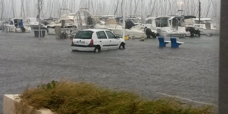

A Barcarès il y a eu également qqs pbs...à ma place on est bien protégé et on utilise des pontons flottants...le tout ce qu'ils ne sortent pas de leur poteau !!!! et j'ai remarqué qu'il n'y avait moins de 50 cm de marge....on a bien pris 1 m d'eau....et ça a débordé sur la route... :^-C} :^-C} :^-C} :^-C}

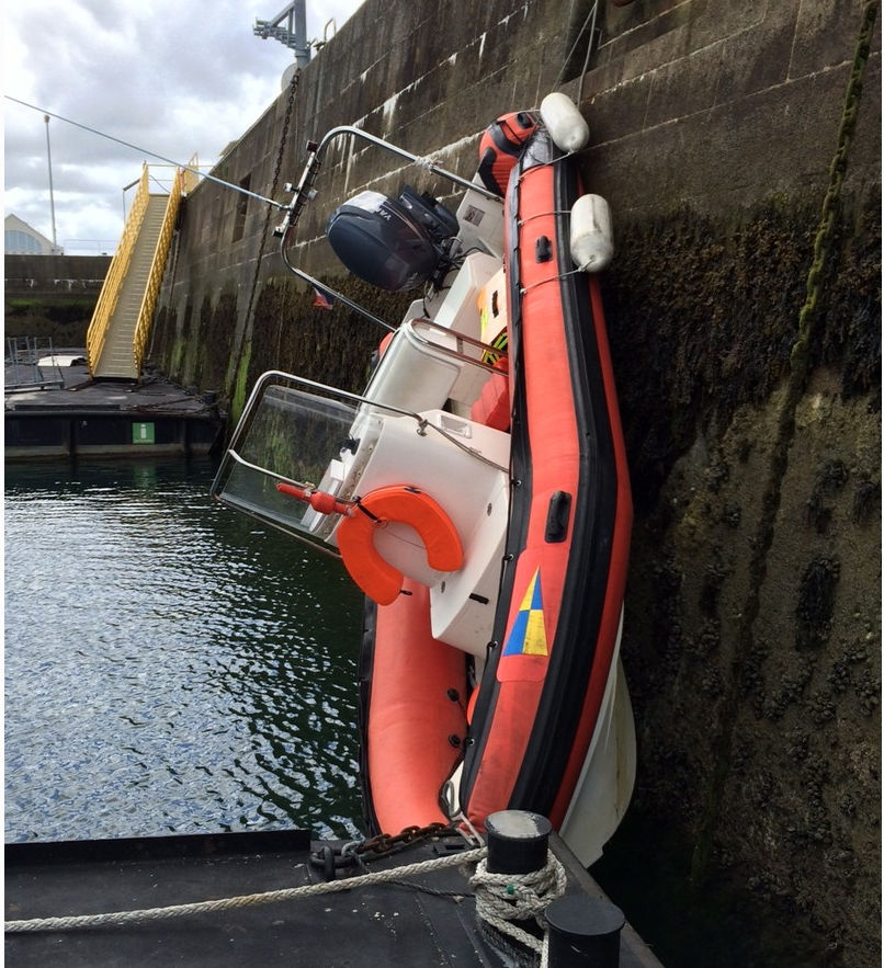

Qui a dit que ce n'est pas costaud un Zepellin ?
Pour le prouver, ce propriétaire a suspendu par les fesses son bateau. Il y en a qui sont prêts à tout pour avoir raison !
Technique d'amarrage 02 Déc 2014 13:39 #568656
Maintenant il va pouvoir dire Z'é plin d'emmerdes ::r-
Technique d'amarrage 02 Déc 2014 15:08 #568662
Elle a été prise ou cette tof... on dirait l'arz'nal a Brest.... ::e- ::e-
pas d'immatriculation sur le Boat.. ça sent le fonctionnaire...........
Technique d'amarrage 02 Déc 2014 16:26 #568664
Avec un peu de chance, il va revenir le chercher à marée haute...
et il ne se sera douté de rien! ::e- ::e- ::e- ::e-
