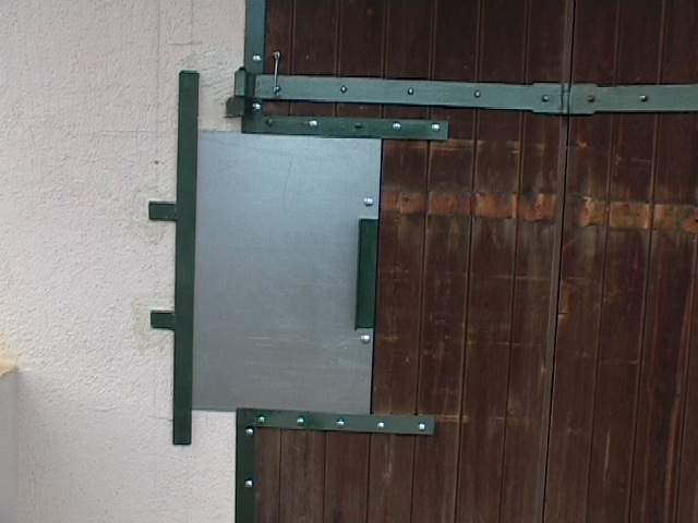

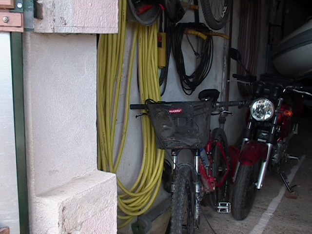

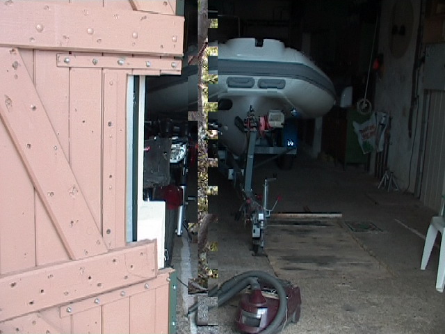

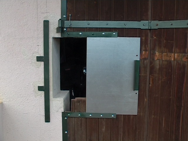

Dimensions de vos bateaux sur remorque. 21 Nov 2013 07:58 #537665
Ça t'évitera d'avoir à faire ça plus tard:
