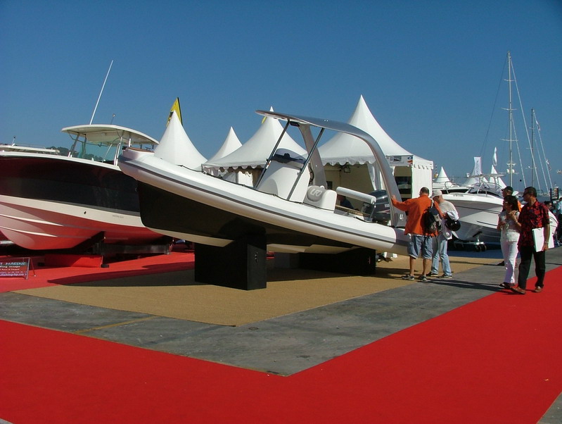

Je pense que les pros doivent poser les coques sur des cales en bois découpées pour laisser reposer le V de la coque (des calles identiques à celles utilisées sur les stand des salons).
Genre comme ça mais en moins grand : www.pneuboat.com/salon_2005/cannes_2005/...0085_cannes_2005.jpg

a mon avis fabrique un ber en bois en t'inspirant de la photo que propose koufig,en plus tu pourra l'utiliser pour travailler sur ta coque en attendant d'avoir la remorque adaptée et plus pour un cout très faible:^dB}
