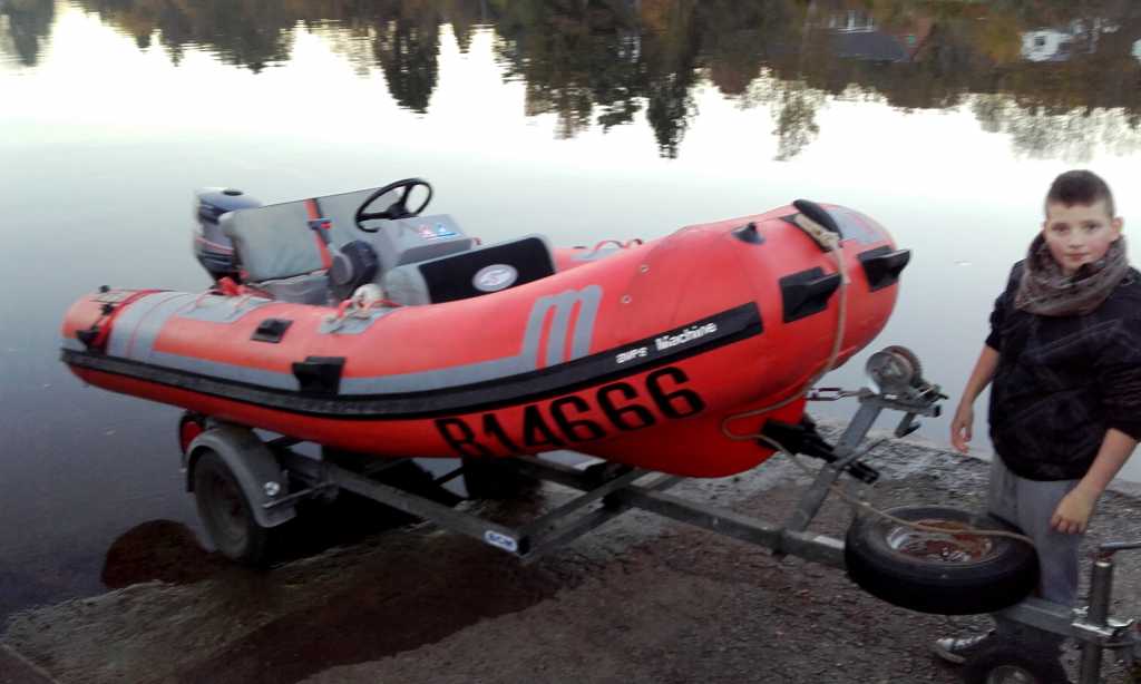

Bonsoir Ulysse29, je suis nouveau sur ce forum et je cherche des conseils pour la mise à l'eau d'un sr Marshall de 3,80 m avec un moteur yam 30 cv. équipé de 2 roues de mise à l'eau arrière. Je pense placer un petit chariot à l'avant mais je ne sais pas quel modèle choisir. Je compte aller sur la plage de granit rose à Tregastel (Bretagne) en juin 2016. J'ai repéré une cale de mise à l'eau sur la plage de Toull Bihan, rue du Toull Bihan à Tregastel mais comme il faut compter sur les marées...Je resterai 15 jours dans une maison à 100 mètres de là et je compte ramener le bateau à chaque sortie. Merci.
Dernière édition: par guymusic. Raison: J'ai peut-être appuyé sur "éditer" par erreur croyant que je devais le faire pour passer mon message.
Mise à l'eau SR sur plage de sable 03 Jan 2016 01:37 #591814
de bons conseils dans les réponses déjà données ,
ton bateau est léger , c'est jouable avec un niva en faisant attention et en s'y prenant correctement , le sol plus ou moins mou étant évidement la chose a faire le plus attention , ça se complique beaucoup avec des bateaux plus lourd ou là le tracteur agricole devient indispensable ....
la pose du bateau au sec à marée montante est une bonne solution pour ne pas prendre de risque à la mise à l'eau ,
descendre la remorque à la main pour y remettre le bateau dessus et tirer avec une corde longue est aussi une bonne solution pour ne pas risquer de s'enliser a la marée montante ..... ça permet de rester à distance raisonnable et d'avoir du temps en cas de problème ....
pour cela une bonne roue jockey avec roue gonflable aide bien , que ce soit pour pousser la remorque à la main ou tirer dessus avec une corde, ça roule bien mieux dans le sable
éviter à tout prix de rester sur place moteur en route, les vibrations du moteur peuvent faire enliser la voiture
