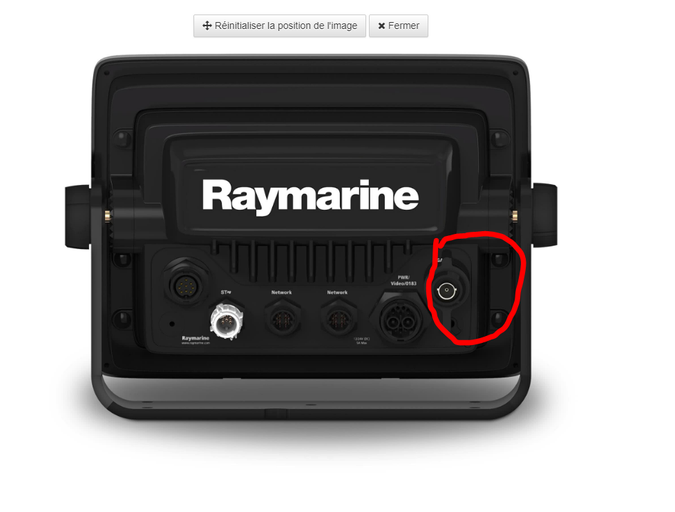

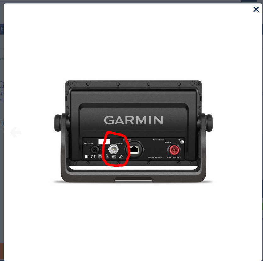

T'in mon GPS a 5 ans ...
la connexion en Ghertz.... on s'en fout c'est du coax 50homs.. point barre..
Regarde l'arriere dun GPS Garmin 722 actuel .. la prise coax type BNC pour une antenne ext ..
l'arriere d'un Raymarine A98
