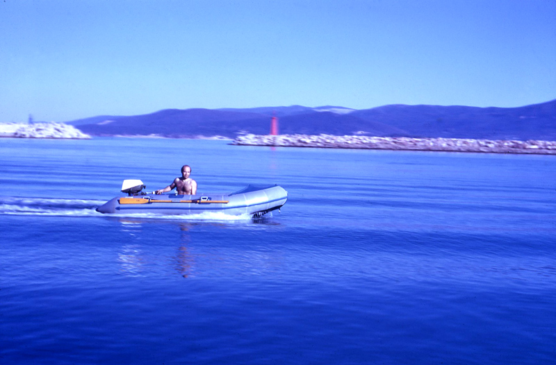

Je pense qu'il y en a un pas loin d'ici (. ) :sc)) qui te dira comme moi que c'étaient les plus belles nav de notre vie! (Il est vrai que nous avions plusieurs dizaines d'années de moins aussi)
La plupart de ces lieux n'auraient pas pu -sinon très difficilement!- être atteints avec des semi rigides. Les mises à l'eau sont en effet à 40 Nautiques de là
Je présente mes excuses les plus plates, comme un régiment de limandes, aux anciens de ce site qui ont déjà vu ces photos, MAIS je précise que depuis quelques semaines il y a eu plus de TROIS CENT nouveaux adhérents: donc: inutile de ........... BON
