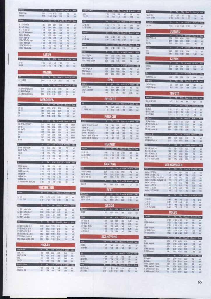

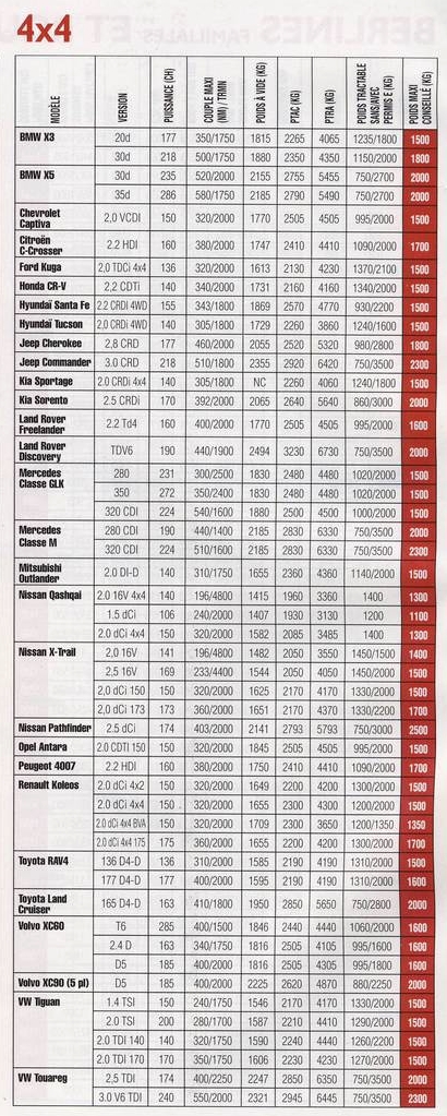

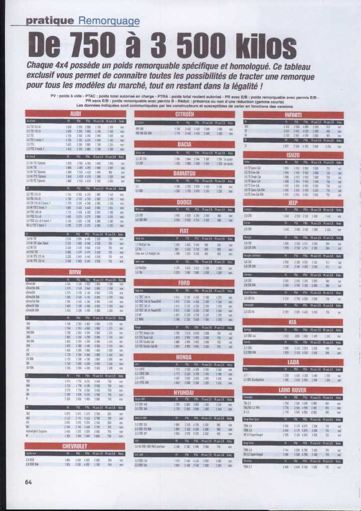

Permis B96 pour probleme de poids remorque... 12 Sep 2013 09:18 #533462
Ca va pouvoir d'aider :
Les utilisateur(s) suivant ont remercié: satbamb
Permis B96 pour probleme de poids remorque... 12 Sep 2013 09:22 #533463
Alors, sans partir sur un vrai 4*4, tu as par exemple le bmw x1, avec lequel tu peux tracter 4000-2120 = 1880. L'intérêt de ce véhicule, c'est que le B96 est suffisant pour tracter 1T880. En plus avec le x-drive, c'est rassurant pour les cales glissantes.
Pour les x3, je ne connais pas les valeurs exactes, mais c'est à peu près pareil.
De toute façon, je pense que tu devras passer par la case suv, je doute qu'il y est beaucoup de berlines qui puissent tracter 1T800.

tableau super intéressant mais scan de mauvaise qualité et presque illisible.
Permis B96 pour probleme de poids remorque... 12 Sep 2013 09:34 #533469
Sinon ils sont ici en meilleur qualité :
www.forum4x4.org/threads/116594-liste-PTRA-PTAC
Permis B96 pour probleme de poids remorque... 12 Sep 2013 09:47 #533472
TAbleau intéressant mais les info restent à vérifier, car pour le X1 18d, le ptra qu'ils donnent est erroné.
