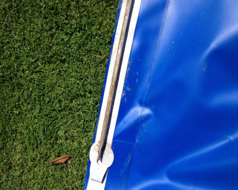

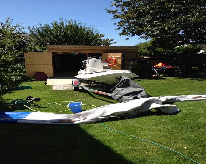

Bonjour, je te donne mon expérience sur mon medline 5m;
le démontage (seul), (1 ère fois en 4 ans) fut une galère sans nom, bloqué par la crasse et le sable;
ensuite le remontage avec un peu de savon liquide n'a pas été trop difficile alors que j'étais seul.
Pour le stockage dégonflé, il y a le risque de mauvais pli, les rongeurs, etc.. donc le mieux c'est qu'il reste gonflé.
sinon, aucun accrocs, décoloration, ou fragilité et ça ne bouge pas en navigation.
Patrick

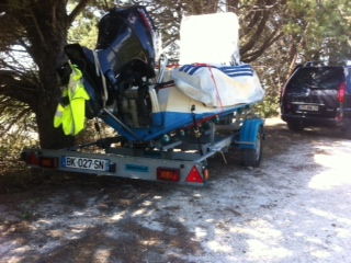

Sur mon Medline 1, ça se passe bien. C'est surtout la première fois qui es dure ...
Ensuite quand on a compris le système ça ce fait sans trop de galère, par contre enlever le boudin pour la route ::t- ::t-
Moi pour un long trajet, je fait comme ça, et c'est plutôt bien:
Pour le NZO, si cest le même principe que sur celui sans cabine, il y avait un 600 à la Rochelle, là, il y a deux boudins de chaque coté. Chaque extrèmité avant rentrant dans le nez du Zod, comme sur les Zar.
Amicalement.

  • bod76
  • Portrait de bod76
patrick76 écrit: Bonjour, je te donne mon expérience sur mon medline 5m;
A voir la photo cela prouve qu'il fait beau en Normandie et le vert du gazon qu'il y a une petite pluie de temps en temps mais que la nuit ::e- ::e- ::e-
Range un peu ce bordel sur ton gazon car il fuat passer la tondeuse ::M-) ::M-)
