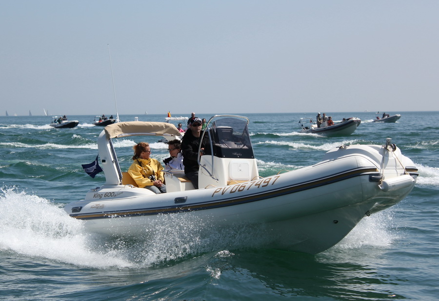

bonjour je suis nouveau sur le site je possède un bateau open (coque dure ) je désire prendre un sr pouvez vous me dire que vaut le nuova jolly 600 King habitabilité,tenu de mer,solidité,ect... j’hésite entre ce modèle et un selva de même dimension Merci de vos reponse

Ces deux bateaux sont très similaires en taille et aménagements. Le Nuova Jolly est mieux fini mais son comportement marin est marqué par une nette tendance à trop laisser trainer les fesses dans l'eau. Les personnes qui possèdent cette coque posent des flaps pour contrer cet effet.

Heureux propriétaire depuis 3 ans d'un King 600 Exclusive avec un Suzuki DF140, je confirme la qualité de fabrication, la taille confortable des coffres et le "cul un peu lourd"... B)
J'ai posé un hydrofoil sur l'embase moteur ce qui corrige nettement son assiette et facilite le déjaugage :^dB}
C'est un SR solide et efficace qui, en plus, a de la gueule avec le roll bar en résine.
Il a la bonne idée d'être au gabarit routier mais attention à son poids total !
