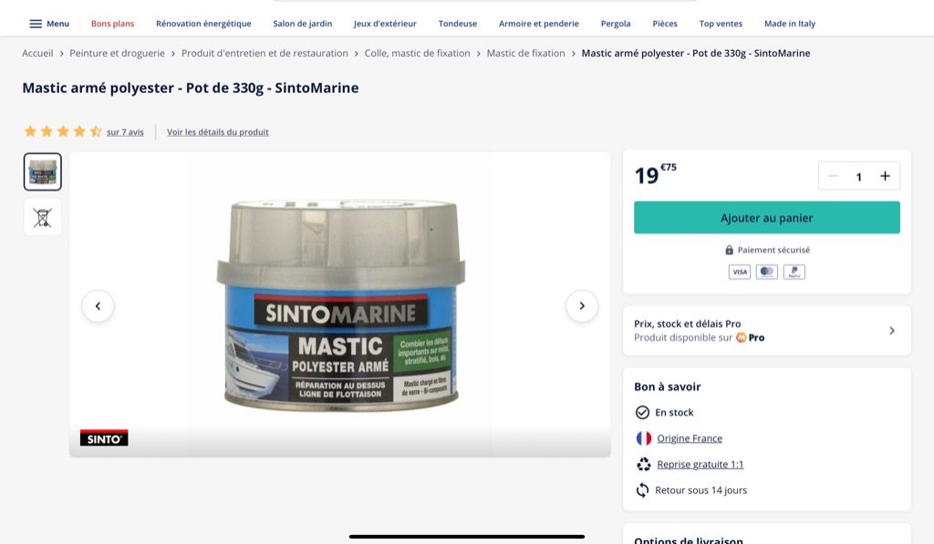

J’ai deja eu ce genre de ‘’rayure’’ (sur mon Capelli sous la ligne de flottaison j’ai sortie le bateau de l’eau qqs heures ) et sur mon voilier (comme toi sans carte de visites )
En attendant la reparation gel coat …..mastic bi composant marine
Cela  seche vite (trop vite si tu fais mal la composition) mais cela tient ‘’’’a vie’’’’
C’est  tres facile a mettre  en application (comme du plâtre sur un trou dans du placo)
Sika mauvaise idée (enfin pas top lol) tu as raison le silicone  pour  la suite c’est du boulot en plus donc à  déconseiller
