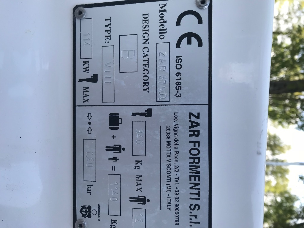

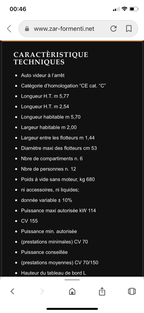

+ 1000 avec toi Cedric :B:+)
Mon 57 est en Catégorie B alors que sur les sites, dont celui de Formenti, il est annoncé en C ....
