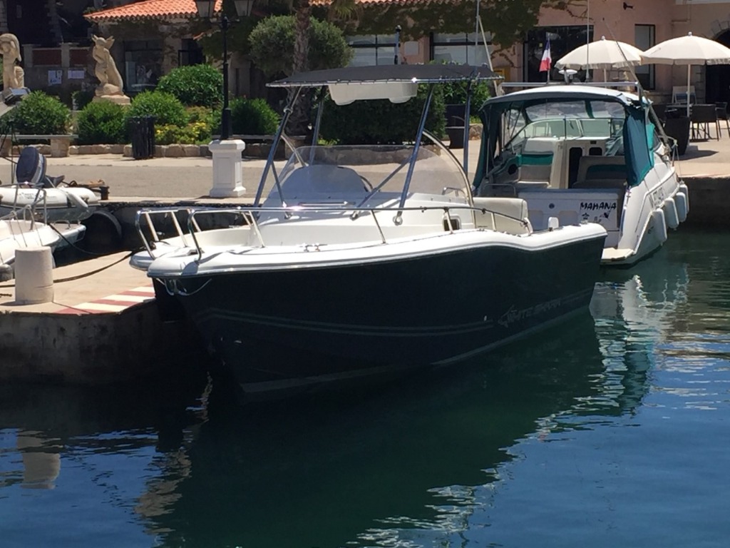

On peut apercevoir sa naissance dans sur les photos de fabrication de mon WS205i...le remplaçant en plus pépère :-)
pour rester sur Bandor......où il est toujours sympa de se faire une petite pose resto...

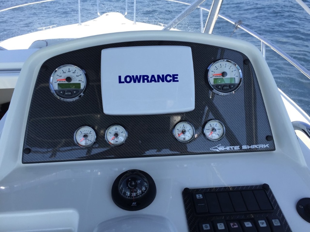

Pour faire suite à la reflexion du tableau de bord carbone du ws205i...
White Shark ayant refusé de me vendre un tableau de bord neuf pour le ws248 ( réserve au pros ), j'en ai fabriqué un en utilisant la technique du "water print" + vernis carrosserie. C'est un film d'encre au dessin de son choix, dans mon cas carbone, qui flotte sur de l'eau.

Très joli, vraiment du plus bel effet! :a{b)

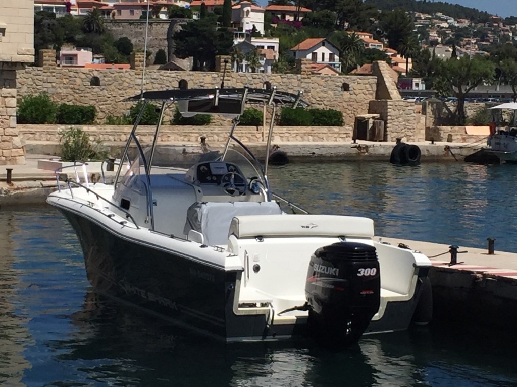

Vraiment sympa ce WS !!::A-)
Le seul hic c'est le suzuki...::M-) Pourquoi tu n'as pas monté un 300 4.2L ?::L-

::r- Il était déjà dessus :)
J'ai failli le changer direct quand j'ai eu le bateau qui naviguais pas super bien.....puis après quelques réglages ( hauteur moteur, hélice ( merci mike !), j'ai viré une putain de sonde traversante qui me faisait une traînée de fou, bonne révision )...je suis tombé amoureux de ce Suzuki.

superbe résultat, je viens de découvrir cette technique, après une rapide recherche j'ai trouvez de nombreux sites qui vendent le produit ou des kits
La tu fait toi même, ou faut il le faire faire par un pro, je parle du produit " water print" pour le vernis j'ai un ami carrossier qui me le fera,
Jje suis intéressé pour un élément intérieur de voiture dans un premier temps.

J'ai un ami qui avait en plus de son activité monté un petit business de water print. Du coup, j'ai pu en profiter.
amis tu peux le faire toi même à la maison pour de petites pièces car il faut un bac assez grand pour immerger en totalité....et surtout ça va dépendre du motif que tu vas choisir le carbone est le plus compliqué car il représente des lignes droites liées à la trame et à la moindre secousse ou hésitation lors du trempage , ça te fais un Z sur la ligne.
pour un tableau de bord c'est jouable dans la baignoire ( c'est madame qui va applaudir :-) ). Pour de petites pièces, j'ai fait ça en mode artisanal. il suffit de la bonne temp de la flotte. Je vous posterai des photos si j'ai le temps.
Mais quand j'ai fait la grande table car celle d'origine du ws248 est bien trop lourde, là ....il faut que ce soit un pro avec un grand bac.

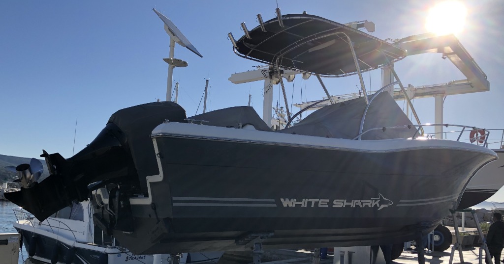

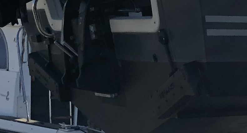

...Puisque l'on parle de plaisir de navigation, j'ai au printemps dernier troqué mes flaps QL Volvo à lames interceptrices, par le nouveau modèle zipwake type S modéle chine.
Rien à voir avec les bouffeurs d'animaux sauvages et vivants, nous infestant de virus, le modèle chine est un modèle faisant un angle ( capeau chinois) et pouvant donc se positionner en bout de carène sans nuire à l'effet de la virure. et comme l'on sait que plus les flaps sont éloignés du V, plus ils sont efficaces.
Perso, j'étais content des QL volvo qui sont plus efficaces de les pelles. Mais un pote restaurateur m'a demandé de lui installer ce qu'il y a de mieux sur son SeaRay ( bon, cette année, je pense qu'il aura moins de liquide à dépenser :-) ). alors après recherches j'ai trouvé ces flaps Zipwake qui existent maintenant depuis 6 ou 7 ans.
A la pose , j'ai été agréablement surpris par le sérieux ( c'est pas chinois mais Suédois ). et surtout il ne fallait pas faire un trou de 35mm sous la ligne de flottaison.
A l'essai........putain....Il me faut les mêmes.... :-)
Le plus long a été de boucher les trous de 35mm.....
Faut dire que ce système embarque un GPS et un gyroscope 3D...Donc à petite vitesse on peut programmer pour que les flaps n'agissent pas. de même qu'à partir d'une certaine vitesse élevée.
Quand on change de direction, ils se désactivent afin de ne pas perturber la manœuvre à essayer de rétablir le bateau.
Bref ...le top
Il se déploient en 1s5 contre 6 secondes pour les volvo et para exemple 11s pour les lenco
Ce qui permet aux flaps de compenser en permanence par exemple une mer de travers.......ils n’arrêtent pas.
Depuis je navigue sans m'en occuper et la cafetière restée n place :-)...le bonheur.

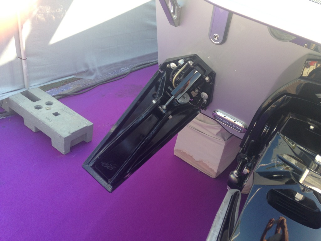

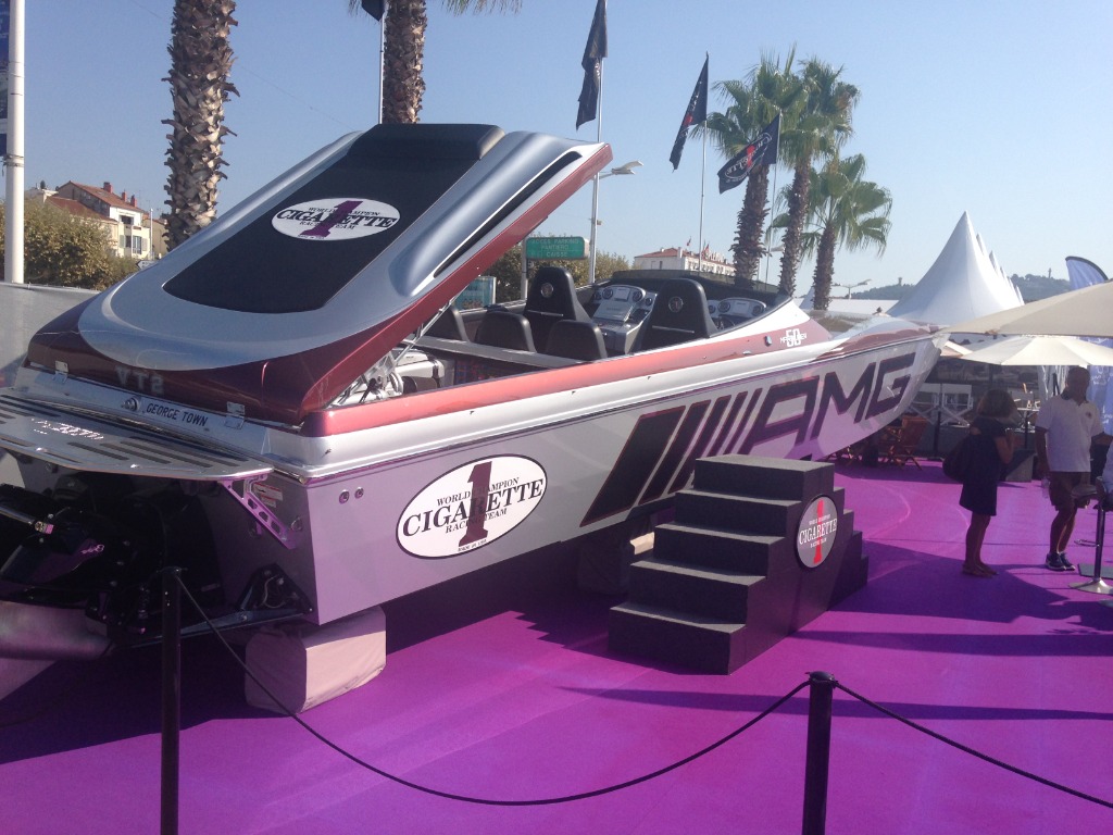

Et il n'y a pas que les flaps QL (à l'heure ou tu soutenais que les pelles étaient de vulgaires merdes) ni Lenco ni Zipwake, il y a ça aussi, surement montés par hasard sur ce genre de bateau.
Pour ce qui est des temps d'action ou de réponse en comparaison avec des pelles, si tu mets ces temps de réponse sur des pelles tu pars en vrille direct, là aussi faut essayer. J'ai essayé avec le Mente Marine réglé au gain max, j'e suis revenu en arrière 3 minutes après l'essai. Le bateau intenable. Donc là aussi, on peut donner des indications mais surement pas les comparer.
