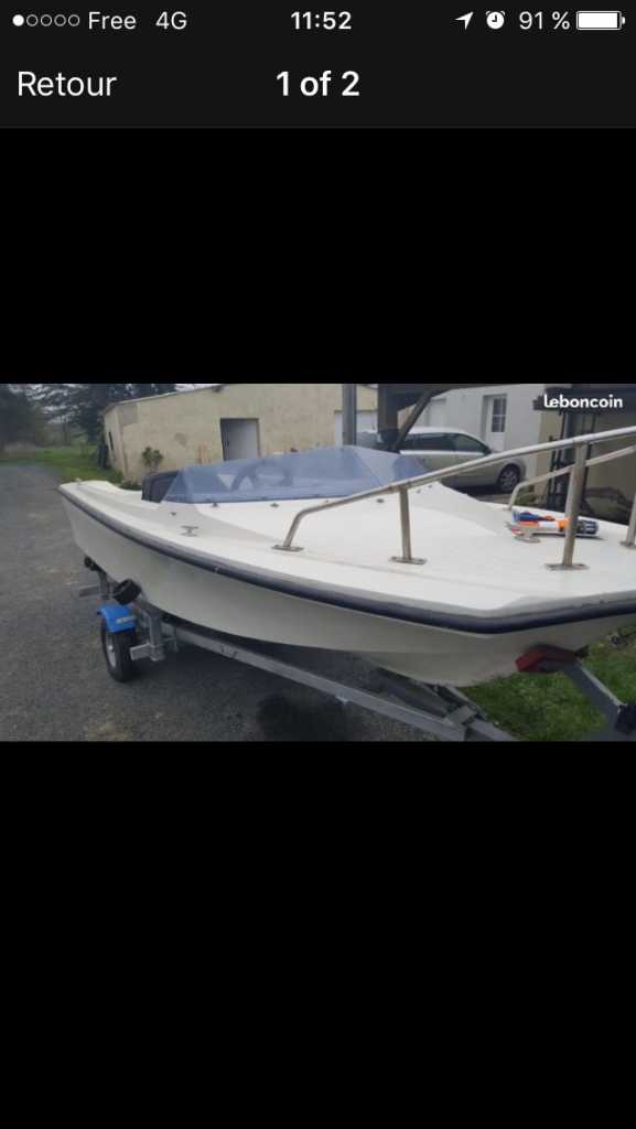

jouet mini fontenoy 23 Avr 2018 01:17 #631697
Voici une photo

Ton dingue est un Jouet mini contenu construit par ce chantier au début des années 60'.
Tu trouveras sur le net des photos de ce bateau. Le chantier a disparu depuis longtemps.

Une chose dont je suis sur, c'est que ta coque n'est pas en polyuréthane rotomoule.
A l'époque le moulage par infusion n'existait pas, alors il s'agit bien probablement d'une construction en fibre de verre enduite de résine à la main avec des renforts en bois noyes dans la structure.
Le dessin de ta coque est typique du début des années 60'.
Si tu veux en avoir la preuve, gratouille un mini bout de coque et tu verras visité apparaître la fibre.

Si la coque est en bon état et que seul le gelcoat est un peu abîmé, tu retires délicatement tout se qui se detache facilement, tu reprends à l'enduit spécial pour les oeuvres vives et tu finis avec un gelcoat liquide de finition.
Si le gelcoat est seulement defrechi et non abîmé, un simple traitement de rénovation suffit. Surtout pas de ponçage dans ce cas.
