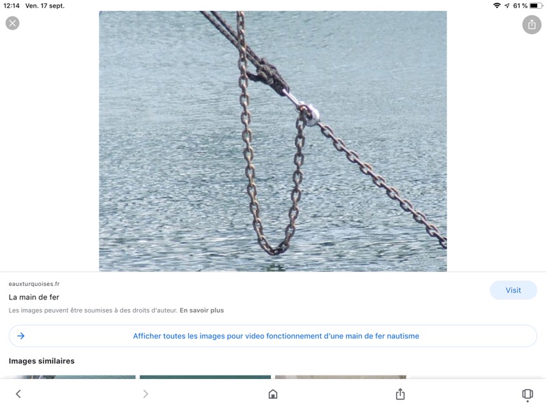

Voici une « main de fer »
Comment cela fonctionne t’il ?
C’est simple:
Du coté du trou on frappe un « bout » qui vient s’attacher a une partie fixe et solide du bateau ( cadene, taquet, .....m)
Le crochet que l’on voit vient se coincer dans la chaine a une 50 e de cm devant le bateau de façon a laisser un « mou » et mettre seulement la main de fer en tension.
Lorsque le bateau monte ou descend en tirant sur la chaine la main de fer recuperera la tension en se servant de la chaine comme amortisseur ....
il n’y aura donc pas d’acoup « sec » qui se répercutera sur le bateau.
Compliqué a decrire mais extrêmement facile a mettre en place.
Cet ustensile remplace en mer, le ressort ou le gros boudin elastique que l’on met a quai.
Le mien est tjs a portée de main dans la baille a moullage et est extrement efficace :a{b) :a{b) :a{b)

Choix ligne de mouillage 17 Sep 2021 12:11 #684279
Tu as raison, Orpheus.::e-
Un petit dessin ( ou film) a tjs ete plus simple a comprendre qu’un long discours ::r- ::r-
Je n’ai pas trouvé de vidéo mais j’ai une belle photo , tres explicite :
Est ce plus clair ::w-
