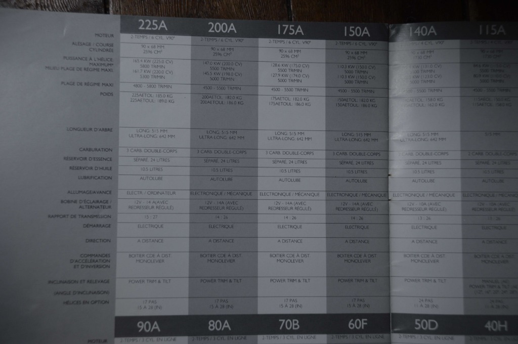

Peux-tu me dire de quelle année est ton moteur (1999?) je vais regarder dans toutes les brochures commerciales Yam que j'ai gardées depuis 79 et je mettrai ici copie des données publiées si je les trouve.
Poste une photo du capot moteur car il n'est pas évident de retrouver l'année de publication de certaines brochures Yamaha et je ne les ai pas toutes annotées.

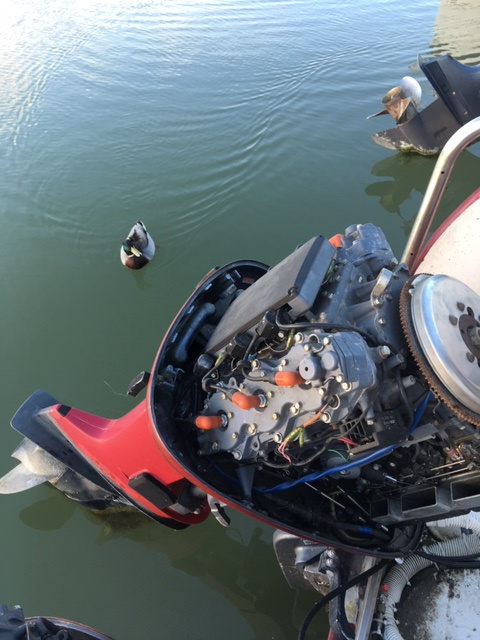

Voici déjà une photo de la bête sans son capot moteur. (le canard n'est pas inclut :) )
Puissance réelle d'un hors bord et remotorisation 15 Avr 2019 17:19 #644907

Je pense que c'est bien la doc ci dessus.
Le capot est le même (je n'ai pas les petites barres de ventilation comme sur les FETOL).
Par ailleurs quand je cherche avec le numéro de modèle "6R2-86 Model 00" je trouve des infos sur les CETO.
La doc mentionne "puissance maximum = 150 cv".

Il est aussi possible que la puissance maxi du bateau soit de 175 cv, soit 128 kw et que l'erreur provienne du report de la puissance maxi en kw avec l'écriture CV au lieu de KW à l'enregistrement. (la valeur 128 ne peur s'inventer en CV, alors qu'elle existe en KW)
Autre possibilité, tu es en présence d'un 175CV. avec un capot de 150.
