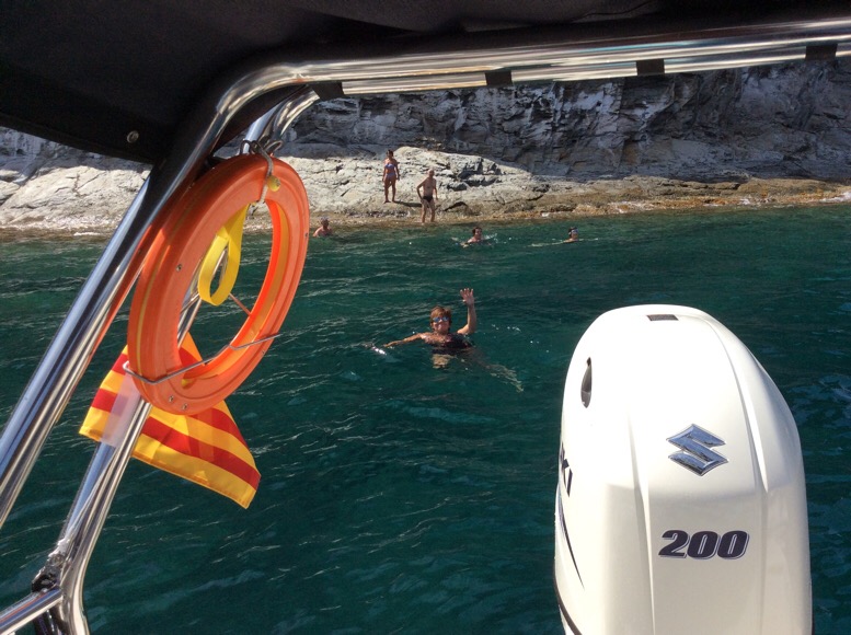

Dispositif de repérage et d’assistance pour person 31 Juil 2016 03:22 #604218
D'accord , bien sûr, avec çe quî a ete dit par Jcj, :a{b)
On se demande comment et où la marque quî a fait la vidéo a pu trouver des gens aussi .....?
Çeci dit, quand quelqu'un, en navigation, tombe à l'eau, il n'y a pas 36 moyen de le recuperer au plus vite mais un seul:
Faire la manœuvre du pilote d'un bateau tirant un skieur nautique ...
A savoir entamer un grand virage du côté où le pauvre mec est tombé, histoire de ne pas le perdre de vue, balancer le plus vite possible un objet flottant relie à une corde ( ou autre chose de ce genre) et venir mettre cette corde en contact avec le mec qui est à l'eau en rétrécissant le rayon du virage ... ::K+)
Ne contestez pas, ça marche...je l'ai plusieurs fois essayé :sc))
Perso j'ai depuis deux ans çe petit cerceau ( présenté au salon d'Amsterdam) quî fait merveille ..
On lance tout, pas de prise au vent ( les gens normaux auront quand même passé leur main dans la poignée, les autres n'ont rien à faire sur l'eau ::M-) )
La sangle plastique flottante se déroule et vient tres vite au contact du " naufragé"
" Y a plus qu'à" tirer la sangle à bord et remonter le gars....
Temps moyen de récupération avec deux personnes à bord : moins de 30 secondes...
Tout seul c'est un peu plus long mais guère plus çar il faut " arracher" le cerceau de son support et le jeter tout en continuant à faire un grand demi tour avec le boat ...
Difficile me direz vous ?
C'est comme tout, on s'entraîne et on n'attend pas le jour " où" pour lire la notice :G+-) :G+-) :G+-)
Quand à l'homologation:
Si, si, Mr l'agent , c'est tout bon, je vous assure, ça vient juste de sortir , et ça marche du tonnerre ::r- ::r- :r:+)
