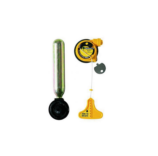

Je procède (enfin) à la révision de mes gilets.
J'ai 6 gilets à percussion manuelle et 2 gilet automatique "hanmar".
Pour les 6 premiers, j'ai pesé les bouteilles de gaz et çà va bien. SAUF QUE il est gravé dessus 2006 -> 2011.
Question 1 : Suis-je donc dans l'obligation règlementaire de les remplacer ?
De plus, j'ai tiré sur un des système de percussion (à vide) et j'ai donc cassé le petit cavalier en plastique vert.
Q2 : un moyen de le remplacer ?
Pour les hanmar, je n'ai rien démonté, j'ai trouvé sur le net un dossier de chez AD pour çà. Les pastilles sont vertes (OK) et il est indiqué sur le mécanismes : à remplacer pendant l'année 2014.
Q3 : je remplacerai le mécanisme par obligation, mais comme pour la Q1 : suis-je obligé de remplacer la bouteille ?
Merci par avance de vos contributions...

salut bicou, pour la bouteille de gaz un simple contrôle visuel (état général, oxydation....)et la pesée suffisent.
Le petit cavalier vert est vendu avec la pastille de rechange.
Guillaume
Question 1 : Suis-je donc dans l'obligation règlementaire de les remplacer ? OUI
Q2 : un moyen de le remplacer ? NON
Q3 : je remplacerai le mécanisme par obligation, mais comme pour la Q1 : suis-je obligé de remplacer la bouteille ? OUI pour les remplacer par des Hammar MA1 plus fiables et moins cher

Sympa merci... deux réponses qui s'opposent !
Andygu, en quoi suis-je couvert en cas de contrôle ?
Bod, qu'est ce qui m'oblige à remplacer si la pesée et l'état sont OK ?
:v:+)

Je rejoins Andygu mais si la date est passée pour la validité de la bouteille c'est a remplacer.

l'obligation n'est que sur le système de déclenchement......pour info ayant révisé un certain nombre et un nombre certain d’extincteurs à cartouche chez les pompiers, la cartouche n'est changée que si il y a un défaut visuel ou poids....(j'ai une sparklet sous les yeux, il n'y a aucune date de validité dessus mais la date de fabrication "mfg une date")
En cas de contrôle il n'y a vérification que de la date du déclencheur.
Pour le cache vert, il est vendu avec la cartouche de rechange.....
Guillaume

Sur les MA1 la question ne se pose pas car la cartouche est solidaire du support.
Révision gilets et bouteilles CO2 12 Oct 2014 23:09 #564886
la cartouche est juste vissé dessus, tu peux acheter juste le déclencheur pressostatique.....
Guillaume

andygu 33 écrit: la cartouche est juste vissé dessus, tu peux acheter juste le déclencheur pressostatique.....
Sur les MA1 je n'ai pas réussi à la dévisser car elle semble vissée et collée contrairement au modèle A1.

Salut,
8*34 (???) = 272 :RB:+)
6*11,10 + 2*38,80 = 144,20 ... :rB:+)
En bref, je peux me permettre de peser ma cartouche et de la laisser tel quel si pas d'oxydation apparente du fut et si poids >= 137,5 grammes.
Pour les kit hanmar : pas vraiment le choix mais la sécurité doit être à ce prix... (un vol manifeste de fabricants et de certificateurs qui se gavent sur des marchés de quasi monopoles : le kit coûte quasiment la moitié le prix d'un gilet complet...).
