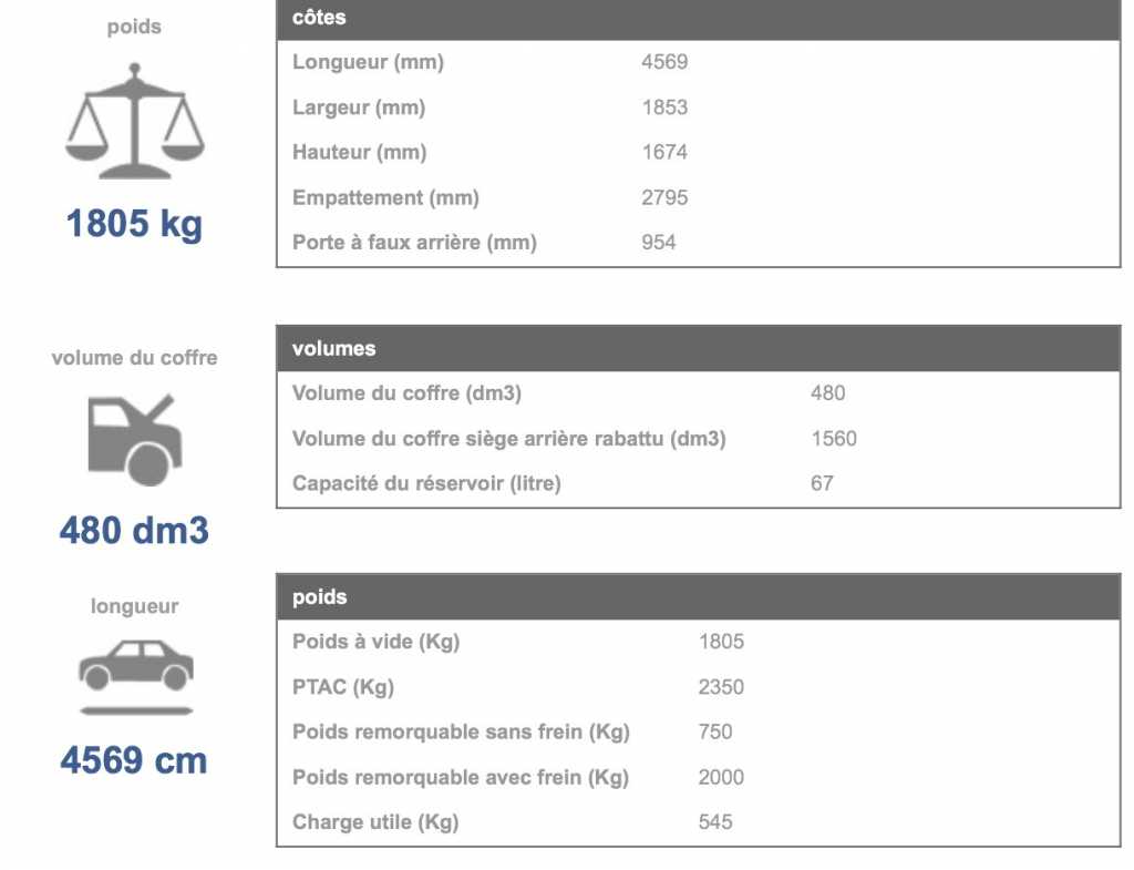

Voici le catalogue publicitaire du x3 phase 2 ou l'on peut aussi retrouver pas mal d'informations, si cela peut servir à qq:
Mais je me vois mal présenter ce document lors d'un contrôle par la maréchaussée ::q}-
En attendant, je serai plus rassuré de tracter mon boat avec ce x3 dont la mécanique souffrira certainement moins que le smax.
