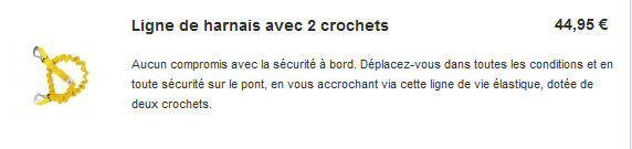

Ns avons a bord une ligne de vie de 2.00 retractable lorsque ns navigons seul et y attachons le harnais intégré au gilet auto.
Pour le reste seul la pratique c est a dire exercices t aideras
Homme à la mer 25 Avr 2014 06:49 #549411
Comme Meltem, en cas de mer formé, de conduite seul, une longe extensible,type voile clampé sur les anneaux du gilet automatique/ manuel et sur un anneau sur la console, ou sur la main courante de la console ou du bolster par exemple en complément du coupe circuit n'est pas une mauvaise précaution !!
Pour le reste, la bonne vielle méthode de l'Amiral reste en vigueur !!

Ok je note pour la longe elastique. Le coup de la long eme faisait peur car un SR lancer a 20 noeuds, au moment ou la longe vas se tendre, tu prendra un sacré coup...

Le coup de la longe par (tres) mauvais temps me semble une bonne solution..

Il est vrai que nous pouvons avoir un gilet gonflable , ou solide, le coupe circuit au poignet, et la longe extensible qui va bien !!
Si le boat est lancé a vingt nœuds, que par une fausse manœuvre ou une vague mal négocié je tombe à l'eau retenu par ma longe et que mon gilet ce gonfle ( automatiquement ) je n'aurait pas l'air fin a faire du ski sur le cote de mon bateau , car le coupe circuit na pas fonctionné !!
Une chose est sur c'est que je ne m'en écarterai pas !! ...... mais bonjour la tasse !!

La longe de sécurité je ne sais pas.Nos bateaux s'arrêtent et on ne fait pas de manoeuvre en mouvement…
Homme à la mer 25 Avr 2014 18:34 #549445
Le Problème de la ligne de vie sur nos SR c'est l’hélice du moteur Hord board ou in board!!!!
Et quitte a avoir une longe prend donc une avec 3 crochets comme cela même en déplacement tu es toujours attaché.

"Et quitte a avoir une longe prend donc une avec 3 crochets comme cela même en déplacement tu es toujours attaché."
sur nos bateaux lorsque tu te déplace c'est qu'il y à quelqu’un aux commandes, ce n'est pas comme sur un voilier !!
Justement la ligne de vie, autant qu'elle soit la plus courte possible, pour le pilote elle na pas besoin de faire trois mètres, car plus courte elle sera moins nous avons de chance de passer par dessus bord, et que même en cas de chute le pilote reste dans le bateau n'est pas un point négligeable !!
Sauf si le bateau se retourne, la vaux mieux pas etre bloqué dedans
