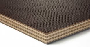

Il y a quelque années,j'ai remplacé la porte d'équipet d'origine de la console (qui s'est cassée) par une porte faite maison dans du contreplaqué bakélisé
Le cadre est réalisé en métal galvanisé à chaud et la porte en cp bakélisé peint.(j'en ai profité pour agrandir la taille de la porte), ça na pas bougé depuis.
Le contreplaqué peut être remplacé par une tôle galva (moins chère et plus facile à trouver et à travailler que l'inox.)
La même technique pourrai être utilisée dans ton cas.

A part ça, l'idée du CTP bakélisé est intéressante, c'est anti-dérapant, très solide, facile à travailler (c'est du bois) et renforcer si nécessaire.
Les boites qui font de l'aménagement de camions ont certainement des chutes.
