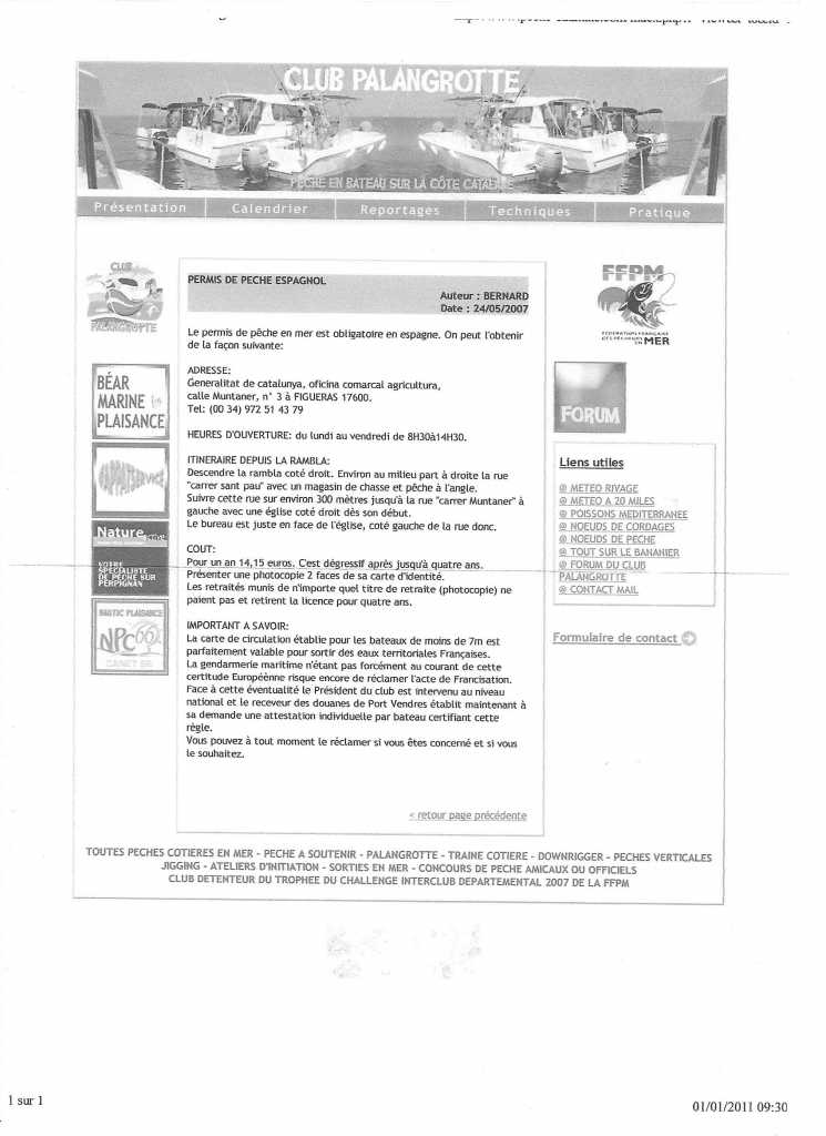

Francisation obligatoire et nécessaire, même avec un 3,80, pour naviguer en Tunisie: c'est la raison pour laquelle en 2010 j'ai pu l'introduire et l'utiliser dans ce pays aux côtes de rève.....
....avec la carte de circulation bleue, c'est tout!!!!
::L- ::L- ::L- ::L-
J'espère que vous arrivez à lire ou agrandir pour lire surtout le dernier paragraphe du doc. ci-dessus.
Bonne dominique!
