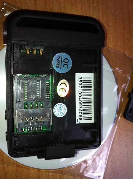

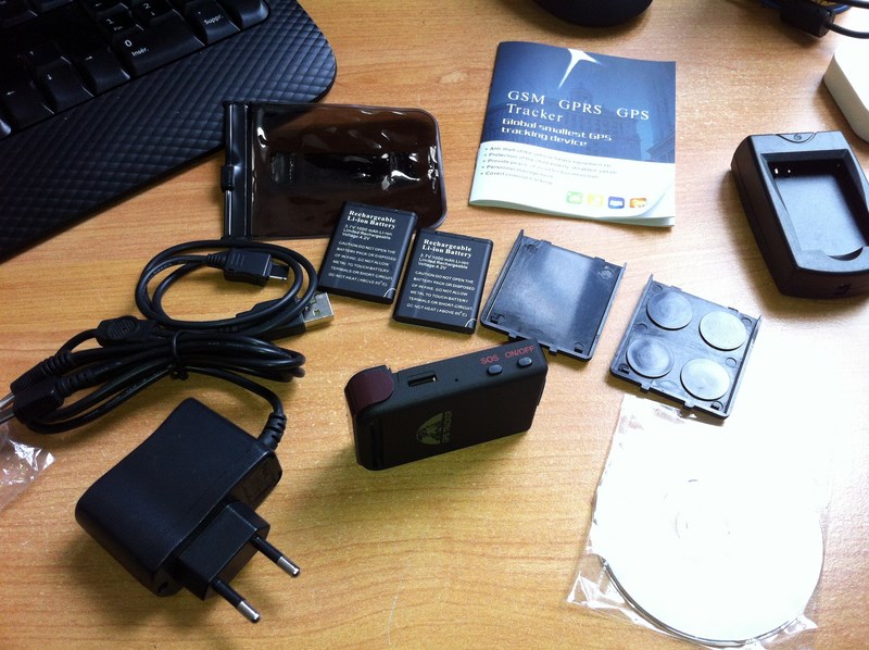

la sécurité (vol) du bateau en vacances ! 11 Jui 2013 17:12 #527225
Bon,
J'ai recu mon colis !
pour 33€ port inclus voila ce que j'ai :

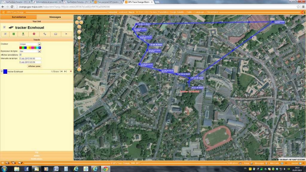

la sécurité (vol) du bateau en vacances ! 05 Juil 2013 14:34 #528774
un petit test cette aprem !
la sécurité (vol) du bateau en vacances ! 05 Juil 2013 14:44 #528776
Salut ecrehou,
Ou l'as tu acheté ?
C'est bien un TK102B ?
la sécurité (vol) du bateau en vacances ! 05 Juil 2013 16:54 #528788
sur amazon en tapant tk102 ...
Moi je l'ai eu a 33€ port compris... (Sans doute copie chintok)
je viens de recevoir une carte free...
et pour un abo de 2.99€ par mois ou 2€ en mode sms seul, cela marche super bien ....
en sms et en gprs ...
Par contre , il faut bucher quelque peu (beaucoup) pour le paramétrage gprs (temps réel)
l'utilisation sms est plus simple et suffisant pour notre application ...

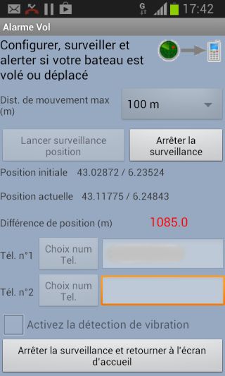

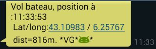

la sécurité (vol) du bateau en vacances ! 28 Aoû 2013 21:38 #532097
tiben83 écrit:
tiben83 écrit: Y a ça aussi avec un vieux telephone android en tracker et une carte SIM Free à 2 €
play.google.com/store/apps/details?id=ap...hcmluZVNlY3VyaXR5Il0.
Celui ci fonctionne sans SMS Data, avec des SMS texte qui te donne la position sur un autre téléphone ou tu peux ensuite décoder la position sur une carte. Donc l'abonnement free à 2€ suffit
Mise à jour de l'appli android MarineSecurity.
-Ajout de la détection de vibrations ( vol du moteur sur bers ou sur remorque sans déplacer le bateau).
-Mode régate pour suivre plusieurs bateaux en même temps.
