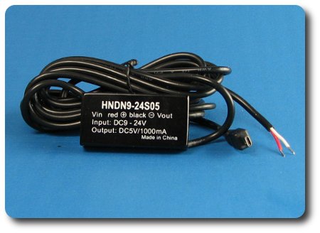

Aussi, pour faire une alim faible intensité usb 5V à pas cher (2ou 3 euros), un câble USB a 50cents, et un LM7805 ou une zener 5v, et hop on se branche à une source entre 24 et 5,7 Volts!

OK pour ton alim 5V quand la Batterie au lithium est chargé qui l’arrête ? avec ton 7805 lui il continu a envoyer du jus..... adieu la Batterie

Pour ce qui est des batteries lithium les éléments ont une tension de 3.7 volts ...c'est la batterie qui doit être munie de ses protections.
Le régulateur n'envoie plus de jus comme tu dis quand la batterie arrive à la tension de sortie du régulateur....
Alimenter une batterie lithium avec un seul élément de 3.7v avec une sortie 5v ...est destructeur....sur un 7805 vous pouvez chuter la tension de sortie en mettant autant de diodes en série sur la pine 3 de façon à chuter chaque fois de 0.6volts ( deux diodes en série et la sortie sera de 3.8 volts ( pas mal !)
Sur ce type de régulateur vous pouvez aussi augmenter la tension de sortie en bougeant la référence qui est la masse...si sur un 7805 vous mettez une diode sur la patte du milieu ce qui éleve de 0.6 volts la tension de sortie....il existe un 7803 qui avec une diode en série sur la pine 2 vous donnera 3.6 volts en sortie.

Ont ai pas 10€ au temps acheter comme moi l'alim pour le Tracker de plus c'est pas une prise mini USB
la sécurité (vol) du bateau en vacances ! 29 Mai 2013 17:51 #525999
Effectivement , si le câble adaptateur 12 - 5 volts coute 10€ ca va !
Mais cet adaptateur donne 5v sans aucune régulation en fin de charge, comme mon montage, c'est le "tracker" , qui gère sa charge !

Oui tout a fait, car aucunes électronique sur la Batterie
