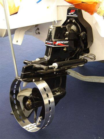

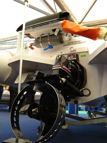

Je me souvient de l'avoir repérée en 2004 lors du salon de Gène sur un Hurican
Voir photos :
www.pneuboat.com/salon2003_2004/genes_20...rricane/DSC00605.JPG
et
www.pneuboat.com/salon2003_2004/genes_20...rricane/DSC00608.JPG
Ou directement le lien vers le reportage du salon : www.pneuboat.com/salon2003_2004/genes_2004/
A l'époque j'avais beaucoup aimé l'idée... mais je n'ai jamais eu de retour sur le comportement.
Si cela donne plus de patatte au démarage sans affecter le comportement à moyenne-haute vitesse.... cela devient carément tentant... mais le doute m'habite ::C-

Ce que tu as pris en photo ne ressemble pas à la 'cage' que j'ai vu ou celle qui figure sur le site de propguard. Elle semble moins enveloppante et surtout moins large mais de meilleure qualité (inox apparemment).

Les pare hélice c' est inutile sauf peu être au ralenti pour sortir un plongeur de l' eau.
Cela engendre une perte de puissance pouvant aller jusqu' à 20%
ainsi qu' un problème de cavitation.De plus l' effet tuyère rend la manoeuvrabilité plus difficile. De plus les vibrations engendrées sont néfastes pour le moteur.
d' ailleurs certains concessionnaires refusent de faire marcher la garantie si leurs moteur sont équipés de ses pares hélices.
La prudence est le meilleur moyen d' éviter les accidents,
car en cas d' accident, avant de se prendre l' hélice, on se prend déjà l' embase et là il n' y a pas de protection si ce n' est le comportement responsable du pilote.

j'ai eu cette protection sur mon Tomcat 480 monocarène, et 60 Mecury 4T.
Dire que ça n'affecte pas le comportement, ni les perfs, est contraire à la vérité !
En l'enlevant le bateau redevient normal à manoeuvrer et gagne environ 7 noeuds.
Consommation à l'avenant évidemment !
La seule protection que j'ai pu essayer et qui handicape à peine les perfs est fabriquée en Nouvelle Zélande, en inox soudé et profilé - du très beau travail, qui malheureusement n'existe pas pour tous les moteurs
