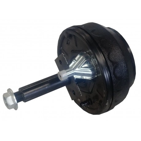

C'est une remorque freinée simple essieu de PTAC 1300Kg avec fusée sur raquette de ce type .
La structure galva est en super état mais l'ensemble fusée/tambour/jante et ressort de suspension/amortisseur était cuit.
J'ai donc tout démonté pour le remplacer par du neuf et repartir pour j'espère 10 ans.

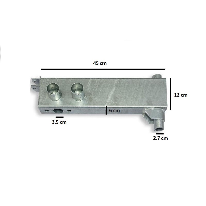

Mon souci c'est que je ne trouve nul part le couple de serrage des écrous de fixation de la fusées sur la raquette.
Ni Goliath (fabricant de la remorque), ni Knott (fabricant des pièces) ne veulent ou peuvent me les communiquer alors qu'ils vendent les pièces.
Il y a un écrou M24x1.5 idéntique à celui qui fixe le tambour (serrage à 280Nm) donc potentiellement un couple avoisinant, et 2 boulons M12x140mm avec écrou nylstop le tout en acier zingué 8.8.
Si quelqu'un a déjà eu à changer ce type de fusée et/ou a ses contacts chez AIN pour un manuel de maintenance, je suis preneur.
