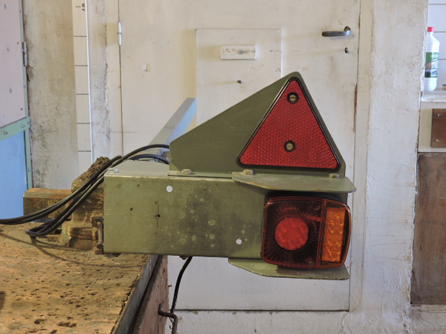

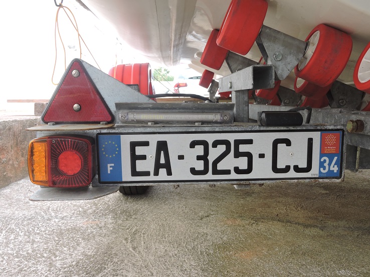

Barre support moteur sur remorque ! 18 Fév 2026 10:58 #704083
BON! Soyons sérieux:en accord avec Pêchevoile - m....! il faut bien,de temps en temps!Moteur relevé, le centre de gravité du moteur PÈSE sur le tableau arrière; à l'oblique, il pèse moins mais "arrache" plus! DONC je relève, d'autant plus que le bidule/support ne peut être utilisé QUE s'il y A traverse arrière !
Et dans ce cas, où la traverse arrière est à 40 bons centimètres en avant du bas du tableau, vous coudez le "bras/support", ou bien ?
Dans mon cas, donc, le tableau AR repose sur ces quatre galets.
Quant à la plaque, il y a plus de 20 ans qu'elle est ,sur mes carrioles, en deux parties: ça me permet donc de ne JAMAIS l'enlever puisque le navire passe ENTRE les deux parties. Et la voiture me dit merci! (graisse, saletés.... je rigole,sur les mae, quand je les vois charrier ces bïnns de 2,30 mètres....) ( En outre, les feux sont étanches )

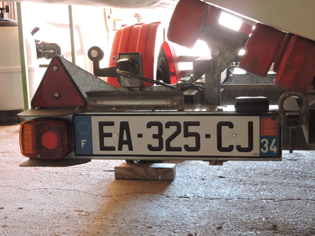

Re / Pourquoi païs aningoul34; on est puni si on n'est pas d'accord ? LOL !
Si je pige bien tu n'enlèves pas le feux puisque le Lomac passe entre , c'est ça ?
Tes feux sont étanches, c'est cool maintenant la plupart , le sont !
Cela veut-il dire que tu immerges la plaque lors des MAE ou tu ne recules pas plus loin qu' à toucher l'eau avec les pneus ?
Moi, c'est ce que je fais ! J'ai une AREA  de 97, à timon basculant , qui me permet de mettre à l'eau sans jamais mouiller l'essieu !
Je retire la plaque qui est d'un seul tenant et ne tient que par deux vis papillon sur mes deux coulisseaux et je la glisse sous le bateau / sur la remorque
( j'ai fais un blocage ! ) sans jamais débrancher la prise électrique de l'auto  !
Je descends la rampe et j'arrête la Ferrari dès que le pneu de la remorque touche l'eau !
Je ne mouille jamais les jantes ! Pour le retrait c'est pareil, même procédure !
Je ferai une photo ! A + Buldo
Barre support moteur sur remorque ! 18 Fév 2026 18:55 #704089
Je viens de poster sur l'autre sujet "cousin" de celui-ci (visibilité plaque d'immatriculation) les deux phrases ci-dessous:
Je sais que ce n'est pas à moi qu'est posée la question, mais je pense qu'il n'est pas interdit de donner des idées.
J'ai installé un poste de repos pour ma plaque et support de feux, verrouillée par un cadenas, sur l'avant de ma remorque, juste après la flèche.
Barre support moteur sur remorque ! 19 Fév 2026 11:07 #704090
Pêchevoile: oui, cela se fait! Mais l'enlever une fois par an pour entretien, c'est mieux. Buldo: je peux aussi basculer le timon, mais je ne le fais jamais, car ça "accélère" le moment où le navire va toucher l'eau - ou le béton de la cale   : on perd presque un mètre.
Je stoppe au moment où les pneus de la remorque sont à peine léchés par l'eau. À ce moment là, mes plaqes, qui sont-légalement- non pas à l'extrême arrière du convoi, mais à # 30 cm plus avant, "surplombent" l'eau de # 15/20 cm sans "se" mouiller.
C'est, bien sur, le moment précis où un sinistre crétin va passer  devant la cale assez vite pour faire des vagues mais  l'étanchéité de l'électricité depuis # l'essieu joue son rôle....plus quelques insultes en Arabe pour le nèyèk de passage.... il "comprend pas" mais vu le thon ton....
Effectivement, à l'arrière de la carriole, c'est ouvert pour que la quille passe sans zob stacle entre plaques et rouleaux.

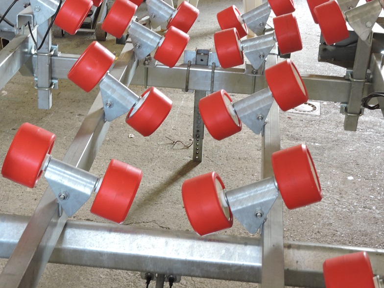

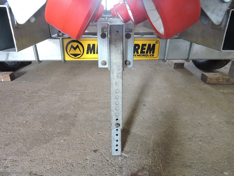

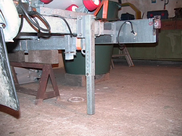

Barre support moteur sur remorque ! 21 Fév 2026 17:27 #704113
Autre avantage de mon système avec diabolos et PAS de "rouleau d'attaque", l'étrave se trouve automatiquement centrée, ce qui évite, au moindre vent "pas dans l'axe ", que, le temps de courir au treuil, ce couillon de bateau vienne à la remorque"par le côté" (Santa Manza par bon "libecciu", La Grande Motte par tramontane même légère.)
( le pied antiflexion, lui, évite que, le poids du bateau pesant sur la "bascule/remorque, " les roues arrières de la bagnole "décollent" du sol: dangereux quand le frein à main  n'agit que sur icelles ! ou qu'à la longue, il déforme (arque) les longerons ! )
      Pour rouler, on le retire, Ô ! juste un boulon à enlever!

Barre support moteur sur remorque ! 22 Fév 2026 12:20 #704115
Sais-tu ? La cale de misalo, c'est un peu ma passion....
Ce "discours va nous mener loin !!!!!!
1°):la voiture. quoi, la voiture? Oui! la voiture! Tu traces une ligne longitudinale du centre du capot moteur jusqu'à la boule d'attelage. et une perpendiculaire à cette ligne du centre de ta roue arrière gauche au centre de la droite. Plus elle se rapproche de la boule, meilleure est cette auto a) pour tracter b)pour mettre à l'eau.Si la bagnole est une Chevrolet ou une Buick étasunienne années 1950/1960 avec une malle dépassant de l'essieu arrière de 2 ou 3 mètres, va vite la jeter! Elle ne fait pas l'affaire!
Abrégeons: en 1984, venant de la Mini, puis break Opel, puis R5, j'ai DU prendre une Renault 18....  la perpendiculaire au niveau essieu était à 1,30 m (un mètre trente) de la boule. J'avais un Starcraft  Etasunien de 480 kgs plus un 90 Evinrude 140 kgs plus 60 l d'essence à l'arrière....
Lorsqu'au halage, l'ensemble a pesé sur le rouleau d'attaque, les pneus arrières de la R 18 étaient à PLUS DE VINGT CINQ centimètres du sol de la cale: heureusement, j'avais "engagé" la première, sinon, plus de frein à main........
J'ai observé bien des halages: sur certaines remorques: des longerons en acier de 100 x 50 et 3mm d'épaisseur de tôle. entre la boule et le rouleau d'attaque, # 5 mètres arquent de pas loin de DIX cm. Instant aussi, d'ailleurs, que les pneus de la carriole "n'aiment "pas beaucoup!
Avec ce pied, l'effort est fixé et figé!
ET pour que tu rigoles un peu plus, pour certains cas, je le remplace par DEUX pieds latéraux ( qui m'évitent d'aller patauger, pour ce pied central, dans la zone la plus dangereuse- glissante- des cales non revêtues.)
(Rien à voir, mais les cales en bois (La Cugnana, OT Sardaigne) sont encore plus glissantes que celles en béton )
Comme çuilà, yen a un autre de l'autre côté Leur intérêt: lorsqu'on redémarre, ils peuvent se "coucher" pendant que l'on dégage la cale, par respect pour ceux qui attendent.
Msieu, msieu ! Ya quelque chose qui traine, là !

Barre support moteur sur remorque ! 22 Fév 2026 17:47 #704118
Genre photo du 17 / 2 /16h30 ci-dessus ?   MMMMM mais là, après, c'est le SR qui coule-bas .... bien que.... ça doit  flotter, tout ça !
tu vas l'entendre se tordre...de rire!
 niet, Gaspadin Buldokov! Il n'est tenu que par un boulon  tout à fait en haut!  Adonques: il va traîner par terre puis être rangé dans la malle!
