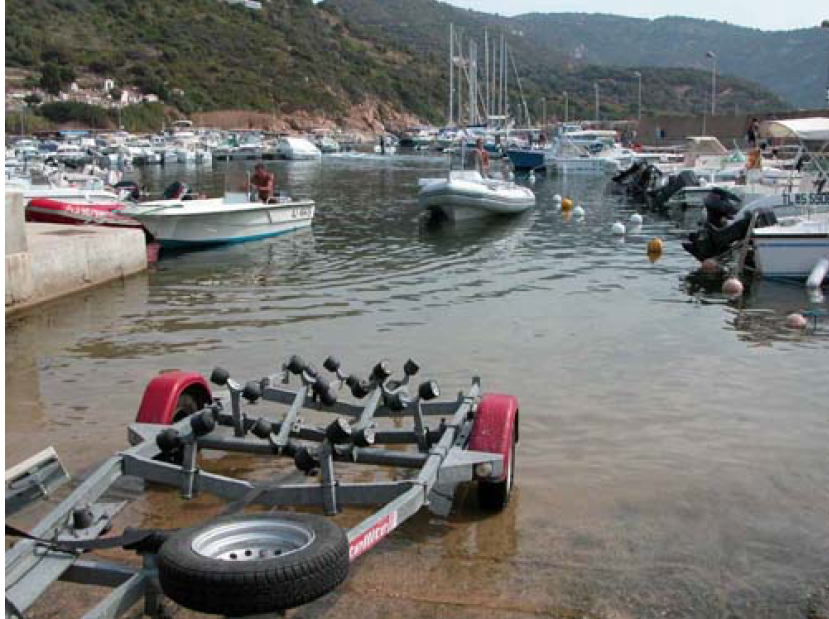

Pour un capelli 5.70 et 100cv , j'ai une sun way immergeable  depuis 10 ans ; excepté pour l'entretien courant pas de souci ; régulièrement  : Corse / Atlantique . Un conseil toutefois : Vérifier la bonne assise du bateau tout en réduisant au max raisonnable l'espace entre l'attelage et le nez du bateau tout en respectant les charges et contraintes mécaniques. J'aurai sans doute pu gagner en longueur à tracter

pour un pro open ,il faut au minimum  une remorque de 800 kg de charge utile minimum.
Une sun way galaxy  avec ses 1250 kg de ptac serai impeccable

j’ai eu un Zodiac 550 pro open. Il était posé sur un CBS 1250kg ce qui était parfait cela laissait de la marge pour le changer de différents accessoires dans la soute.
c’est bien mais cela m’a obligé à faire la formation B96 mon ensemble roulant dépassant les 3500kg
il faut minimum 1100kg mais là pas de marge pour les équipements le réservoir plein la chaîne de mouillage très vite on embarque des kg…
en tout état de cause les 750kg sont à bannir la charge utile ne supporte pas le poids de la coque nue…
la remorque est obligatoirement freinée comme le souligne Meltem
normalement les remorques en bon état se revendent plutôt bien mais là je doute de son bon état… une remorque prévue pour une charge max de 500kg qui a supporté toute sa vie 800kg… les roulements sont certainement HS et la structure à dû souffrir.
personnellement je ne roulerais pas 1m avec cet ensemble. En cas d’accident… ça risque d’être compliqué.
