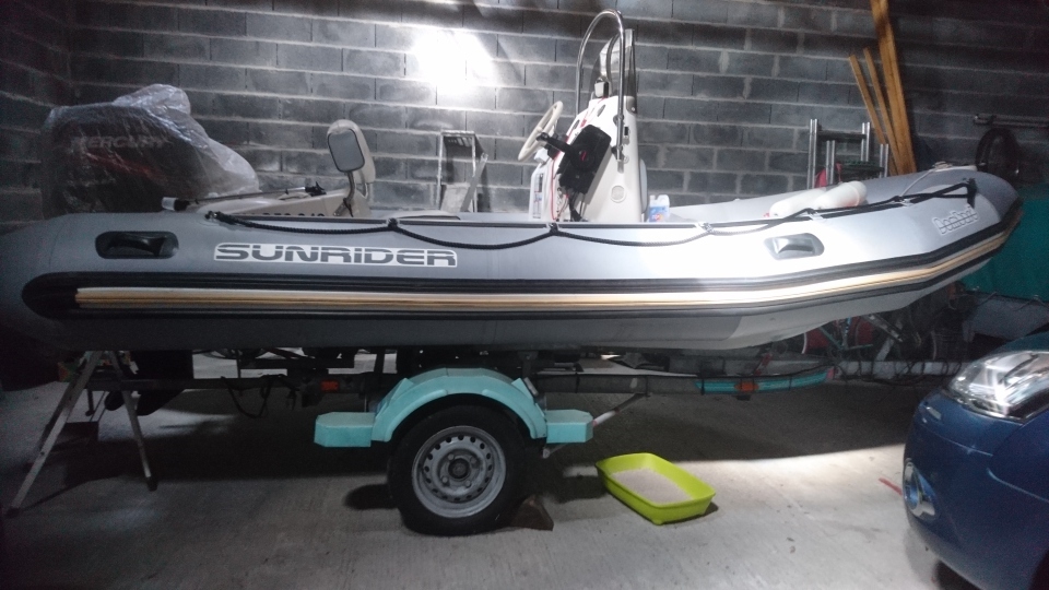

Pour avoir la réponse, je ne connais qu'une solution: Peser l'ensemble remorque avec le bateau dessus dans les conditions de charge maximale à laquelle tu utilises l'ensemble habituellement.
Sur la photo de ton bateau dans le garage de l'ancien propriétaire, le pneu droit de ta remorque ne semble pas écrasé outre mesure.

Sur photo oui les pneus ne paraissent pas sous gonflés, mais couché sous la remorque on le voit bien.
