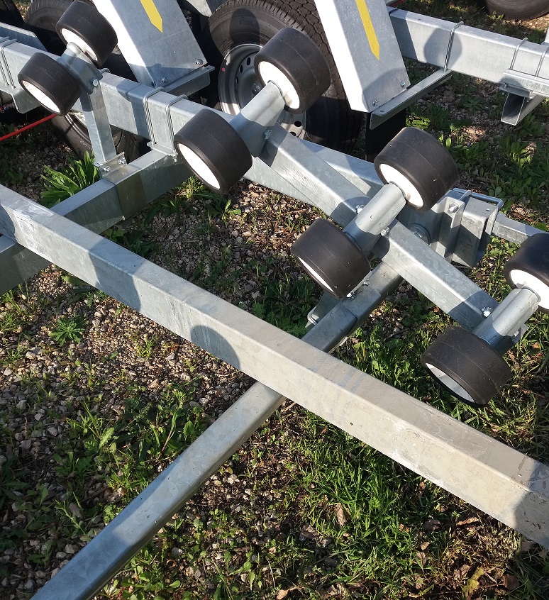

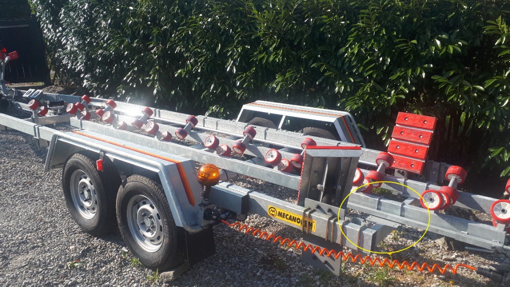

bonjour
je viens d acquerir mon nouveau bateau ZAR 85 avec une remorque Navica double essieux P3502 XF
l ancien proprietaire ne l a jamais mise a l eau sur une cale il le faisait gruter

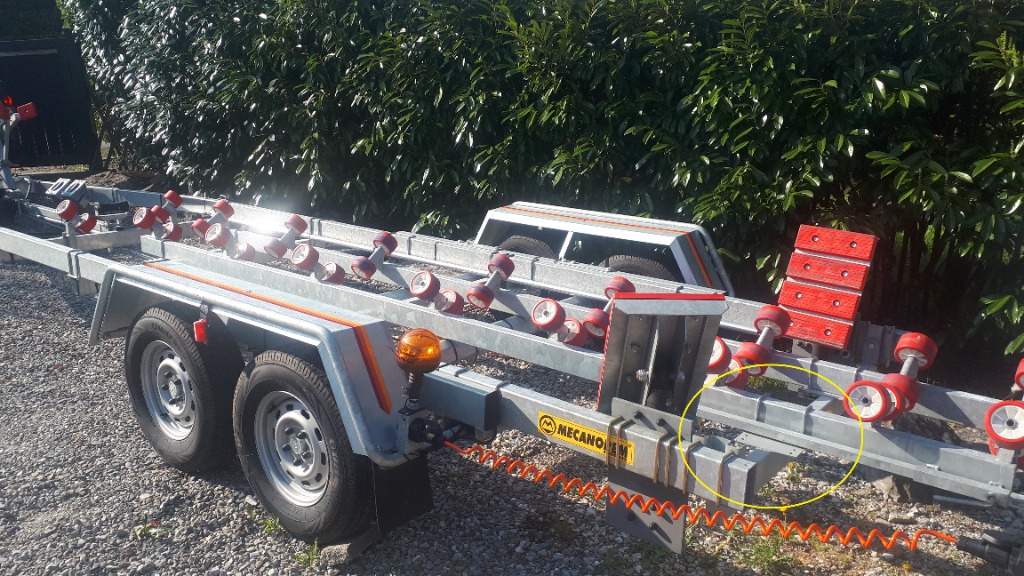

j envisage de rajouter comme sur la MECANOREM MTX deux longerons de 4 M avec les 14 galets  pour monter et descendre le bateau sans risquer de tordre les 2 chariots arrieres avec les 6 galets qui me semble un peu leger pour monter le ZAR
quelqu un aurait il des photos de la platine de fixation du longeron qui est fixé:soudé sur la traverse basculante
il me faudrait également sa cote sur la traverse
d avance merci

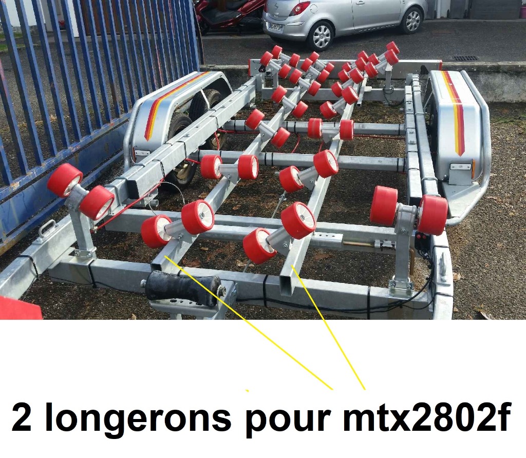

Sur plus peetite mais..... moi, j'ai fabriqué cela

Willy....reprenons. Voici donc une solution pour limiter la flexion - parfois importante!- des longerons.
Au moment où le maximum de poids (centre de gravité du bateau) attaque le premier rouleau (on a déjà vu des arrières de voitures soulevées à 20 cm du sol) ces "pieds " rigidifient la pente et évitent. À ta dispo our plus de détails.
Meltem, salut: mail pneuboat perso, laissons ce site à la mer -ou la rivière!
(merd' un doublet !
Là il y en a un de chaque côté

Oui c’est d’une telle évidence que l’on n’y pense pas… merci

L'avantage des pieds de la dernière photo est qu'on peut ensuite démarrer et dégager la cale  en  les trainant hors de la zone où l'on gênerait afin de les enlever (un boulon! ) et les ranger  dans la malle.....
( M'sieu, msieu!!!! ya des choses qui trainent, là ! )

merci Aningoul grace a tes photos j ai pu commander les bonnes pieces

Je peux t'envoyer qques photos de ma MTX 1351 (14 rlx aussi)
Voir ta messagerie Pneuboat.

as tu les memes brides qui maintiennent les chariots de roulements que aningoul?
avis aux proprietaires de mecanorem mtx 24 Mar 2022 17:00 #690036
A priori oui puisque Mécanorem dans les 2 cas.
Peut-être des dimensions différentes, mais grâce à la standardisation, il y a des chances que ce soient les mêmes.
Pour ma part : 1351 MTX avec PTRA 1800 kg
