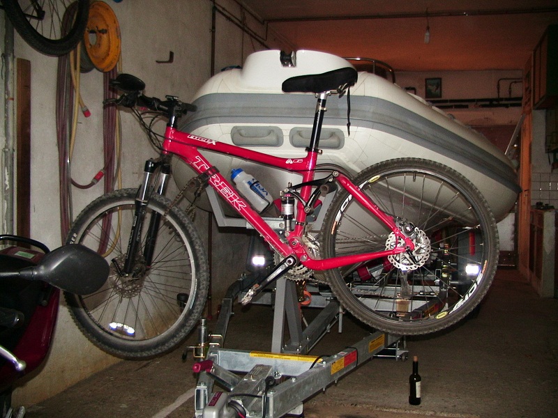

Plateforme type porte-vélo et porte-gibier sur attelage ... 08 Oct 2021 10:53 #685226
Si ça peut t'aider ! Le vélo à la place du treuil !

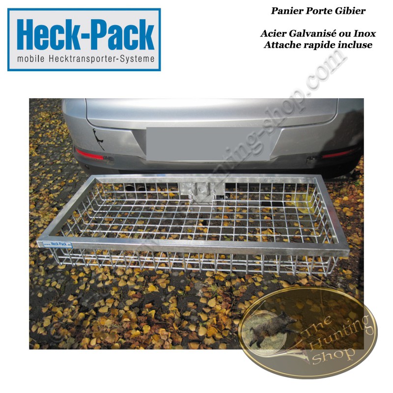

Je serai tenté par ce model de porte-gibier en INOX !!!! :^dB}
HECK-PACK
www.the-hunting-shop.com/transport-manut...75/modele-acier_inox

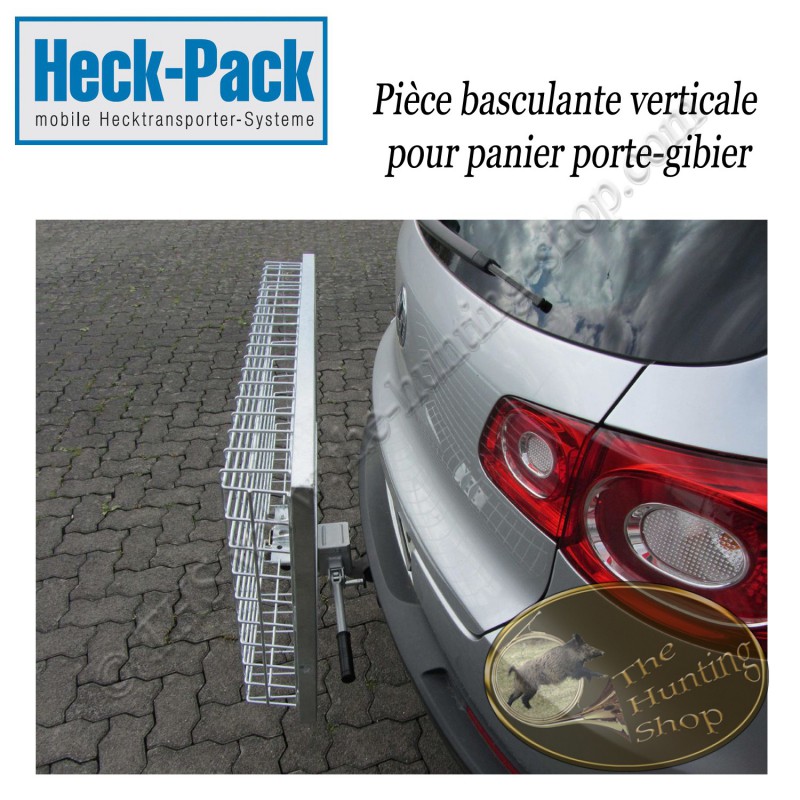

Je bloque sur l'option d'incliaison .... C'est soit celle qui permet d'ouvrir le hayon du véhicule , soit celle qui ramène le panier à la verticale ( ça prend moins de place )

Pour le model HECK-PACK:
Il a une homologation routière Européenne ...
A creuser encore , donc ;)
