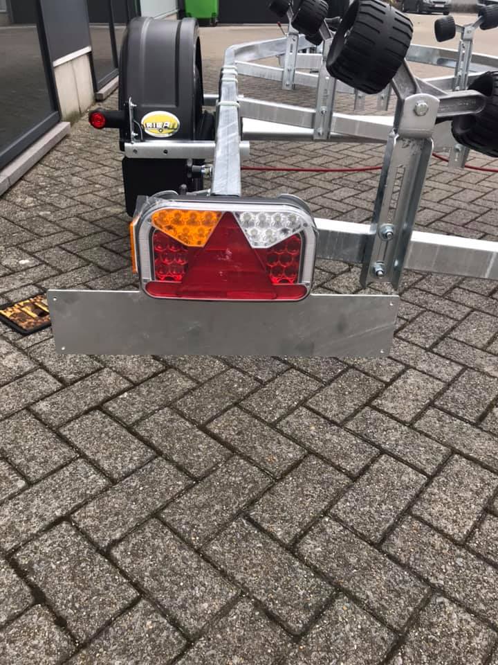

Je suis aussi passé aux feux led immergeables et en suis très satisfait.
L'ensemble se compose d'un faisceau séparé "gauche droit"
De la prise 7 ou 13 pôles part une ligne à droite qui alimente directement le feu droit et la même chose à gauche
le circuit de navettes est resté tel quel mais les ampoules remplacées par des leds - normalement, si tu n’immerges pas complètement ta remorque, les navettes ne sont pas en contact avec l'eau.
La barre de feux est remplacée par deux blocs indépendant - chaque bloc de feux est fixé sur les barre coulissantes - chez moi j'ai demandé qu'ils les soudent sur les barres coulissantes.
Ces blocs pivotent de 90° et coulissent jusqu'aux traverses arrières de la remorque pour ne pas gêner à la remontée du bateau.
Ils sont sous l'eau à la descente ou à la remontée du bateau.
C'est un très gros avantage, rapidité de mise en place, gain de place et de manutention.
Les défauts : 1) attention de ne pas abîmer, casser les caches transparents colorés car le risque d'infiltration d'eau pourrait ruiner l'éclairage. 2) risque de vol.... comme ces feux restent en place sur la remorque, le risque n'est pas nul. Mais le vol, oblige de couper le faisceaux - ce qui fait perdre l'avantage d'une étanchéité totale.
3) Sur ma voiture, les feux de mon ancienne plaque étaient reconnus et s'il y avait un défaut d'éclairage, j'avais un message ou une icone qui indiquait un problème d'éclairage.
Coût des feux il y a 3 ans (en Belgique : 300€ + placement 75€) voilà j'espère t'avoir "éclairé"
La photo représente les feux.

Nautilus et ses dérives: Rocca, Oceane et Satellitte ont déjà ce système depuis qqes années, c'est je que j'ai sur ma Nautilus qui a 2 ans...
Très pratique, si tu les remontes au maxi, les feux ne touchent pas l'eau ( sauf si tu coules ta remorque ::N-) )
L'hiver, je les laissent repliés car ils sont mieux protégés et c'est plus pratique pour bosser sur le bateau ou la remorque .
Donc regarde dans le catalogue RSA ou chez un revendeur ...
