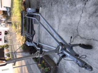

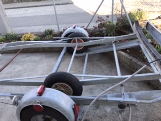

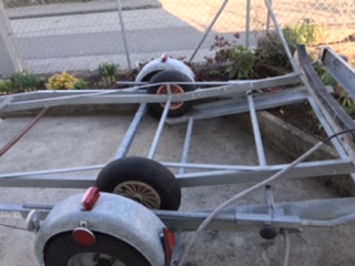

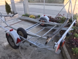

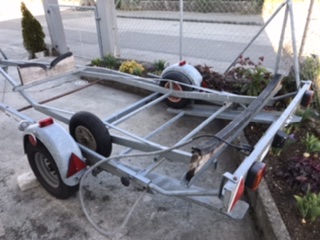

Bonjour, je suis nouveau sur le forum mon nom est David, j’ai 36 ans et j’habite en Suisse.
Il y a environ 1 ans j’ai fait l’acquisition d’un zodiac zoom 340s avec un moteur Yamaha 6ch et démarrage électrique.
Il y a environ 2 semaine j’ai pu acheter une remorque pour la route avec chariot de mise à l’eau intégré, je vient vers vous pour savoir comment la modifier au mieux pour pouvoir transporter le zodiac au mieux et avec sécurité pour ne rien casser surtout au niveau du panneau arrière avec le poids du moteur. Pouvez-vous m’aider dans ces modifications, pour faire juste? Je vais joindre des photos de la remorque Déjà merci pour m’accueillir sur le forum.
Salutations à vous tous

Bonsoir Gti power ...::r-
La 1ere chose que je ferais serait de poser un mini chemin de roulement sur ton charriot de mise à l’eau .
Ceci dit il doit être prévu pour donc je ne vois pas bien ce que tu veux changer ,?
A part peut être l’adapter simplement aux dimensions de ton Zod .
Au fait, d’où es tu et sur quel lac navigues tu ?
Si c’est le Léman On pourrait peut être voir cela de plus près.... après le déconfinement:^-C} :^-C}
Modification remorque de route et mise à l’eau 05 Avr 2020 21:51 #658644
Bonsoir, je pense a mettre une rampe avec des rouleaux de chaque côté, plus une au milieux dessous, c’est surtout pour le poids qu’il peux y avoir sur le tableau arrière, j’ai pas encore trouvé le système pour le soulager au maximum. Le moteur pèse environ 45kg. Peut-être qu’il a des adresses de site internet pour ce genre de matériel. Certains auraient des prix plus intéressant.
Je vais naviguer sur le lac de Neuchâtel ! Oui les conseils sont toujours bon à prendre.
Salutations
